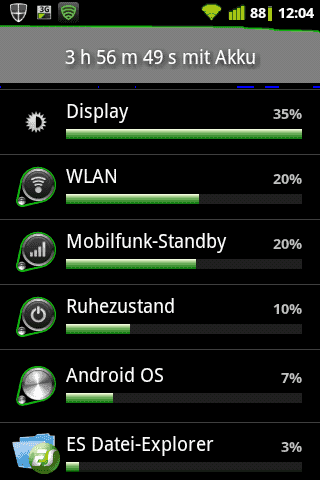

Also WLAN. Ist schon genau so ein enormer Verbraucher wie das Bluetooth..
Wenn du natürlich nicht mit einem WLAN Punkt verbunden ist dann verbraucht es fast nix..
Hier noch ein Beispiel Bild :)
Sent from my GT-S5830

Warum sollte W-Lan mehr verbrauchen als 3G? Als ich das getestet hatte, war ich bis auf 2mal eine halbe Stunde nur zu Hause. Ein Mehrverbrauch könnte dadurch entstehen, wenn es unterwegs nach anderen W-Lan-Netzen scannt, aber sonst nicht.
Und auf die Anzeige darfst du nichts geben, bei mir sind es Display 45%, W-Lan 48% und die anderen vernachlässigbar.
Als das W-Lan ausgeschaltet war, war der Verbrauch vom W-Lan natürlich nicht vorhanden, dafür aber Telefon im Standby 46%. Und wenn du alle Netze ausschaltest, hat das Ace eben 98% Display. Vergess am besten dort oben die Anzeige, die zeigt einfach nur die einzelnen Verbraucher an undjeder Verbraucher benütigt Strom. Schaltest du W-Lan aus, muss dafür eben ein anderer einspringen.
Ich denke den wirklichen Verbrauch könntest du nur mit einem geeigneten Messgerät messen, das genau anzeigt, was aus dem Akku gezogen wird bei den einzelnen Anwendungen.
Bye, Klaus

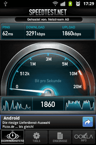

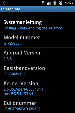

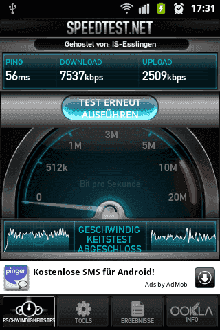

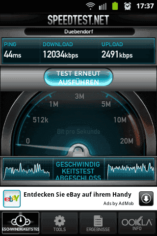

Hallo habe eine kleine Frage und zwar ist bei mir die Geschwindigkeit über Wlan etwas mager und auch sehr wechselhaft. Ist dies normal? Mit meinem Notebook geht alles einwandfrei. Habe bei KabelBW das 100Mbit Paket und wie gesagt über Notebook mit Wlan die volle Geschwindigkeit. Das man dies mit dem Ace nicht erreichen kann ist mir schon klar, aber das man nur etwa 12000 erreicht, ist etwas Schwach.
Anbei noch die Bilder vom Kernel und von den Speedtests.
Gruß Rossy

wieso schwach? nen download von 12mbits? ist doch okay.mehr datenfluss wirst du wohl nicht durchs gerät bekommen. aber mal ehrlich 12 reichen doch aus...was hast du vor? zum normalen surfen und youtube videos gucken ist das doch in ordnung.
greetz.
