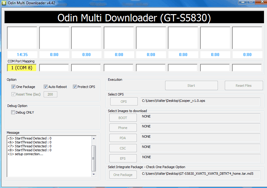

wie lange kann das ca. dauern?
odis läuft jetzt bereits 15 minuten.
ist das so richtig?
