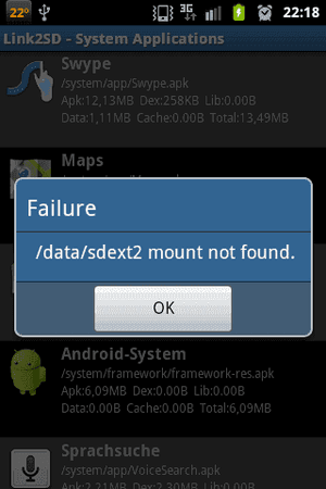

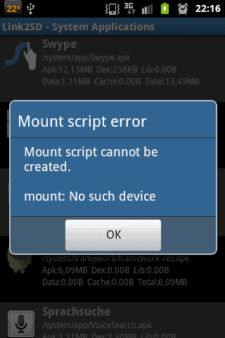

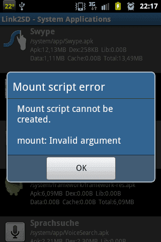

Hm... ext4 scheint bei mir gar nicht zu funktionieren. Hab die Partition nochmal umformatiert, aber wieder das selbe Phänomen wie bereits beschrieben, also kein Dateiformat wird akzeptiert.
Ich hab mal Screenshots angehängt, was jeweils für Meldungen erscheinen.
Interessant ist, dass bei ext2 und fat32 andere Meldungen erscheinen, als bei ext4, dem Dateiformat, das ich habe. Und dass ext4 und ext3 die gleiche Fehlermeldung ausspucken.
EDIT: Jetzt versuch ich's mal mit ext3:rolleyes2: -> ging nicht. Hab dann wieder ne ext2 erstellt und es hat wieder funktioniert. Leider halt immernoch mit dem Problem, dass nach einem Reboot des Phones die ext2 nicht gemounted wird.
