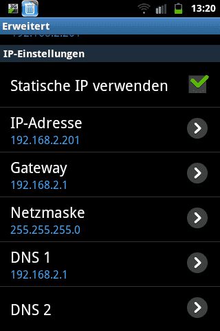

Die Einstellungen auf dem ACE sollten so aussehen
Dies sind die Einstellung red-orb.
Und ich hatte bereits mehrfach alle registrierten APs gelöscht und neu suchen lassen
