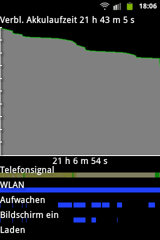

Ich spiele zwar wirklich im Moment viel rum und probiere dies und das aus, aber ich habe das Ace bewusst mal eine halbe Stunde unbenutzt liegen gelassen - ohne Erfolg: W-Lan dauerhaft aktiv. :sad: Ist ja auch nachträglich gut kontrollierbar über das Akkudiagramm - durchgehend blaue Linie. Bei Abschaltung müsste diese Unterbrechung ja auch sichbar sein, oder?

WLAN legt sich tatsächlich nicht schlafen. Ist mir gar nicht aufgefallen, da ich trotzdem auf 2 Tage komme.
Ich bin mit KS9 das erste mal völlig zufrieden. Werde trotzdem mal auf CM7 umsteigen sobald es das offiziell fürs ACE gibt, nur um meinen Spieltrieb am Leben zu erhalten ;-)
Sprinter
