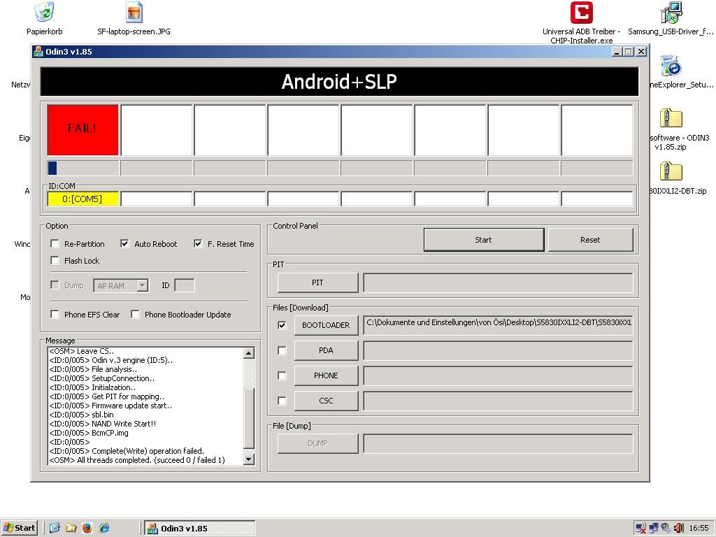

Da ich das Ace 5830i bereits nicht richtig funktionierend bekommen habe (Ohrspeaker geht nicht, nur Raumspeaker), möchte ich mit dem Erneuern der Gesamtsoftware versuchen, ob es sich so reparieren lässt, oder ob ich den Ohrspeaker austauschen muss - das mal als Hintergrund.
Ich habe die Samsung USB-Treiber installiert, dann noch Odin v. 1.85, und eine (laut Modellbezeichnung) zu meinem GT-S5830i S5830iXXLK1 passenden Gesamtsoftware runtergeladen (S5830IXXLI2-DBT, Variante mit 1 Datei). Ich habe es später dann noch mit 2 anderen Versionen probiert - ebenfalls erfolglos. Aber erstmal weiter ...
Odin gestartet, Ace-Betriebssystem ausgewählt, das Ace in den Download-Modus versetzt, Sichheitsfrage mit Vol+ bestätigt, dann mit USB-Kabel angestöpselt, bei Odin leuchtet links oben ein COM-Port auf ... soweit mal alles richtig. Wenn ich dann auf "Start" klicke, laufen links unten einige Zeilen mit Kommandos durch, bis die ganze Sache nach wenigen Sekunden abbricht:(s. Capture)
Wenn ich das Ace ganz normal anstöpsle, wird ein USB-Wechseldatenträger erkannt, aber wenn ich es mit Vol. +/-/Power in den Download-Modus versetze, bleibt die Windowas-Taskleiste unten rechts leer ... ist das richtig so?
Jetzt komm ich nicht weiter. Ist es die USB-Verbindung, eine doch unpassende Gesamtsoftware-Version (vgl. mein letztes Posting im alten Thread), oder etwas ganz anderes?
EDIT:
habs mit dieser Software hinbekommen (der erste Link ohne Wipe):
Kies Firmware Update und Dateien gesichert
Hat prima geklappt; es lag ganz offensichtlich an der Ein-Datei-Variante.
Mein ursprüngliches Problem wurde dabei leider nicht behoben - der Ohrspeaker geht nach wie vor nicht. Also doch bei Ebay Ersatzspeaker kaufen :/
Bearbeitet von: hagex - Grund: Mein Fehler, Gruß von hagex
