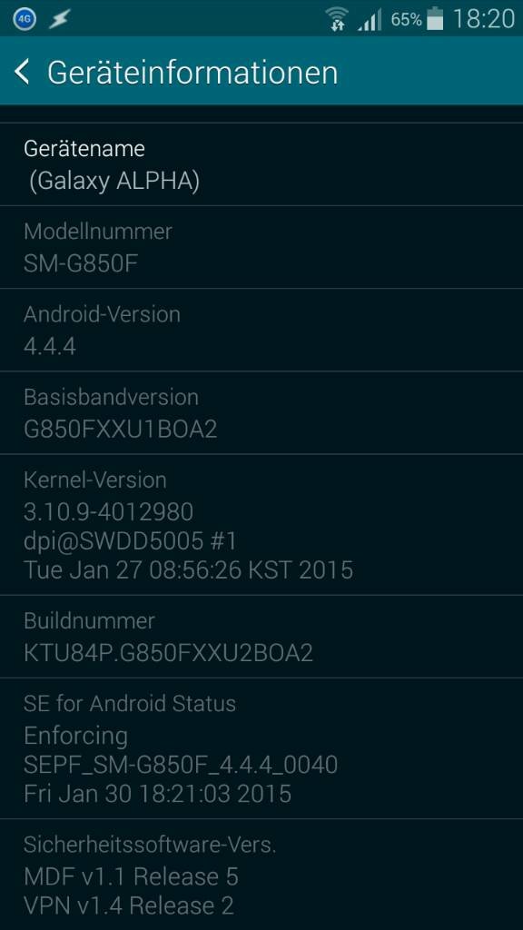

Kannst Du bitte mal ein Bild bzw Screenshot machen welche Version du jetzt genau drauf hast. Danke Hier z.b. meine Version

Hallo t57driver,
ist das Problem wirklich gelöst? Welche Software wurde installiert? Bitte einen Screenshot.

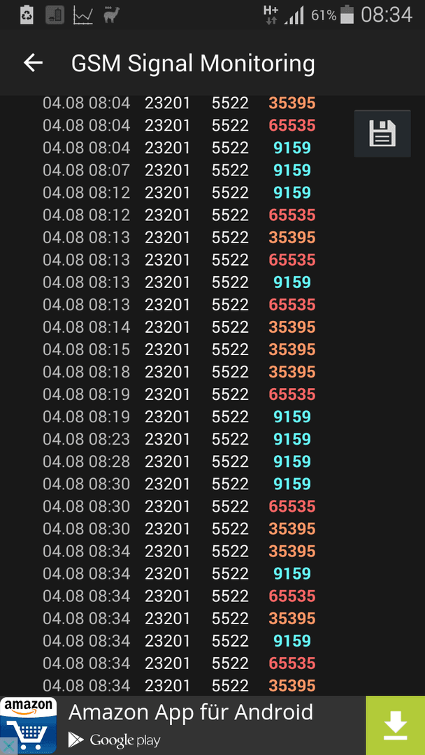

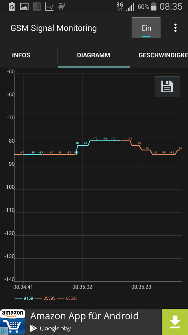

Die Hardwarebasis meines A5 ist ja ähnlich dem Alpha und die A5 Besitzer haben die gleichen Probs: Samsung Galaxy A5: Empfangsqualität schwankt
Also mein A5 hat die im XDA Forum Bad reception | Samsung Galaxy Alpha | XDA Forums angeführten Abrisse = Es wechselt bei UMTS laufend ( oft 2x pro Minute, manchmal 5 Minuten) die Zelle und dazwischen kommt immer Zelle 65535 was soviel wie "kein Empfang" bedeutet.Die
Stellt man nur GSM ein sind die Probleme so gut wie weg (dann hat man aber keine Daten ;-).
Ich habe 2 SIMs zweier Provider mit A5 und meinem Tab S (sm-T705) getestet. Das Tab S wechselt nur selten die Zelle und es gibt keine Unterbrechungen durch Zelle 65535.
Am besten misst man das mit diesem Tool:
GSM Signal Überwachung – Android-Apps auf Google Play
Es hat auch ein LOG, wo man die Zellnummern und damit die rote Zelle 65535 gut sieht. Könnt ihr das bitte mal probieren.
