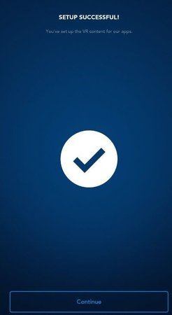

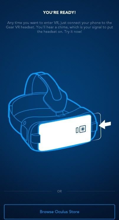

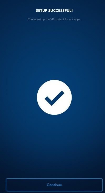

mcBane schrieb:
nochmal vielen dank!
Habe damit die Installation jetzt beenden können :razz:. Und direkt im Oculus Store ALLE Apps runtergladen :thumbsup:, die Dinger haben bis 600MB pro App.
Das hat alles schon ein paar Stunden zeit gekostet, die ich mir gespart habe, kommt Gear VR, einklippsen und geht direkt los, nochmal danke mcBane!!
