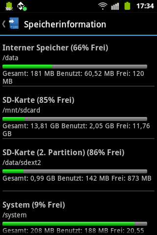

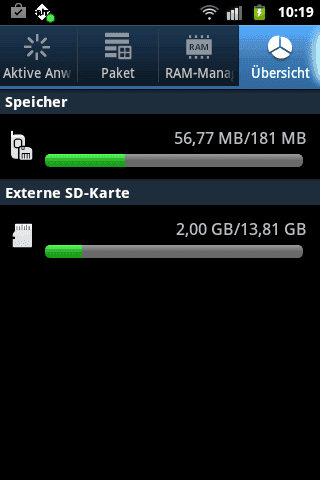

Ich hab die SD Karte (16GB) brav nach der Anleitung fürs Auslagern von Daten geteilt. Ich habe die sogar einfach zu gleichen Teilen geteilt! Sprich 8GB für EXT2 und 8GB mit FAT32.
Mit Link2SD habe ich dann alle Aps und alles ausgelagert und das Problem mit dem vollen interen Speicher war kein Thema mehr.
Bis jetzt.. Denn jetzt wollte Whatsapp eine Aktualisierung und hat gemeckert, dass nicht genaug Speicher frei ist... Dann ist mir aufgefallen, dass der interne Speicher bis auf 38MB wieder voll ist :confused2:
Ich hab dann mal genauer geguckt und das Telefon zeigt mit doch kack frech an, dass der interne Speicher insgesamt 180,9 MB groß ist und davon nur noch 38,0MB verfügbar sind... SD-Karte 6,0GB gesamt, davon 5,70GB verfügbar.
Was hab ich denn nun falsch gemacht, dass der interne Speicher immer noch so klein ist? Oder stehe ich jetzt total auf dem Schlauch??
Hilfe :(
Hi Coreina,
mit 8GB für die EXT2 bist Du ein wenig über das Ziel hinaus geschossen. Ich weiß nicht ob Link2SD das überhaupt verwalten kann. So ca. 1GB reicht locker für das Gio. Mehr ist nicht immer besser.
Beim Auslagern der Apps kann man auch gern Fehler machen. Du musst immer den Button "Link erstellen" wählen.
Der Button "Auf die SD Karte verlinken", verschiebt die Daten nicht aus dem Speicher. Der Speicher bleibt also trotzdem voll.
Gruß,
Poppa
Anm.: Die Screenshots sind an unterschiedlichen Tagen aufgenommen.
Die Speicherinformation von Link2SD ist aktuell.

Hallo Poppa,
danke für die Antwort :)
Bin leider schon wieder zu Hause und nicht mein meinen Eltern. Werde aber das nächste mal dann die SD Karte noch einmal formatieren und neu partionieren und auch die Sache mit dem Auslagern der Apps überprüfen!
Sollte das immer noch nicht des Rätsels Lösung sein, werde ich mich ggf. noch einmal melden. Ich hoffe aber, dass das nicht nötig ist ;)
