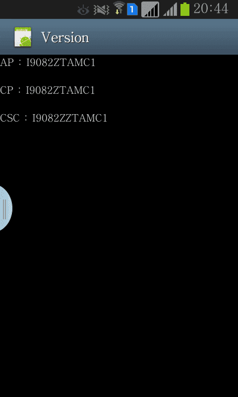

Schau mal nach aus welchem Land dein Duos kommt. *#1234# Das hilft dir zwar im Moment nicht weiter, aber interessant wäre es schon.

stimmt, das bringt mich nicht wirklich weiter aber ich habe en screenshoot mal angehängt.
Da Du Dir ein für den Verkauf in China bestimmtes Modell besorgt hast (erkennbar an der mit einem Z beginnenden Version bei PDA, dem OS & Kernel), kann dort deutsch als Dialogsprache gar nicht verfügbar sein.
