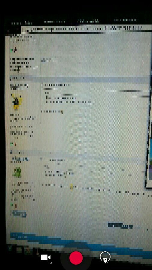

Ich kann keine Videos machen. Erst sind sie verpixelt und dann kommt Fehler bei der Wiedergabe
Gerade getestet - geht bei mir auch nicht, selber Fehler, sowohl mit der Stock CM Camera wie auch mit Focal, Videos sind total verpixelt.

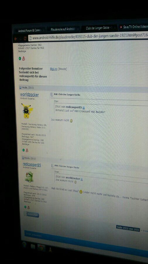

Edith:
Wiedergabe funktioniert. Und die Videos sind in der Wiedergabe auch nicht verpixelt. Nur während der Aufnahme
Wie hast du das denn hin bekommen?
Hab aufgrund deines Postings das erste mal versucht ein Video zu machen, während der Aufnahme habe ich auch Pixelbrei. Bei der Wiedergabe ist es allerdings gut.
1. Screenshot während der Aufnahme
2. Screenshot aus dem Aufgenommen Video das vor wie Bild 1 aussah
