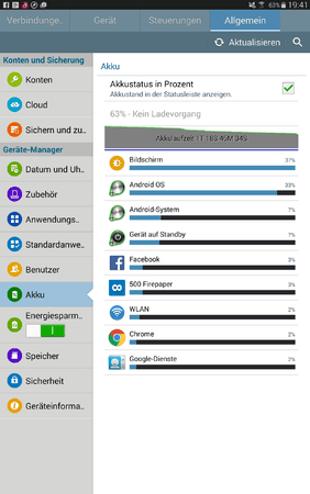

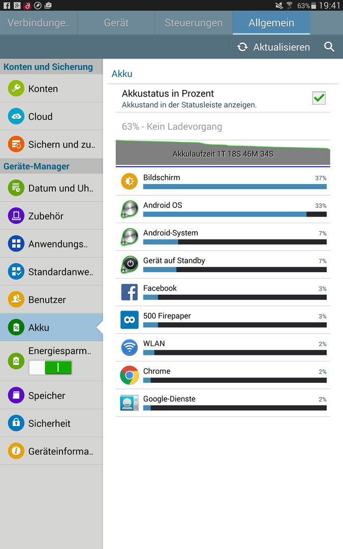

Zur Zeit ist Android OS der größte Posten in der Akku Statistik mir 37%
Gibt es eine Möglichkeit herauszufinden woran das liegt?
Root ist nicht vorhanden.
Android OS hatte ich auch schon öfters, leider konnte ich es noch nie so richtig zuordnen und wenn das löschen vom Cache und Dalvik Cache nichts bringt bleibt nur der Werksreset :huh:
Reaktionen: Ladylike871
Bei der langen Laufzeit und entsprechend großer Standbyphase erscheint mir das richtig. Speziell wenn ne SIM eingelegt ist, oder das Note im Standby Wlan nutzen darf. Sonst wahrscheinlich auch.
1T 18 Stunden ist doch keine Laufzeit....
Ladylike, klicke doch mal auf die Grafik oben und mache dann nochmal einen Screenshoot und dann sag mir mal bitte wenn du auf Bildschirm gehst wielange das Display an war und bei Android OS die "Wach" Zeit.
