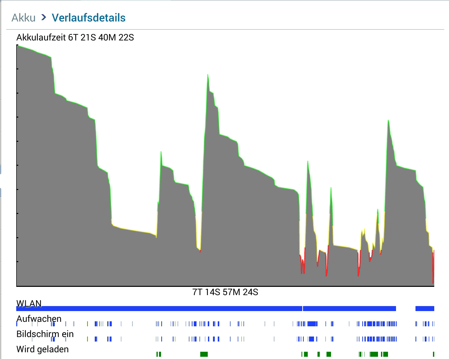

Sers Leute, seit langer Zeit habe ich Akku-Probleme mit meinem P600. Kurzum: Die Laufzeit ist unter aller Sau und die Ladezeiten viel zu lange, als würde jemand den Strom fressen. Was noch gut dazu passt, dass der Akku sehr schnell sehr heiß in Spielen wie clash of clans wird. Das braucht meistens keine Minute. Eine volle Akkuladung ist 3 min coc wieder weg.. Wenn das Display auf absoluter Sparflamme ist, geht es eiglt noch. Dazu vll. mal ein Screenshot aus den Einstellungen, siehe Anhang.

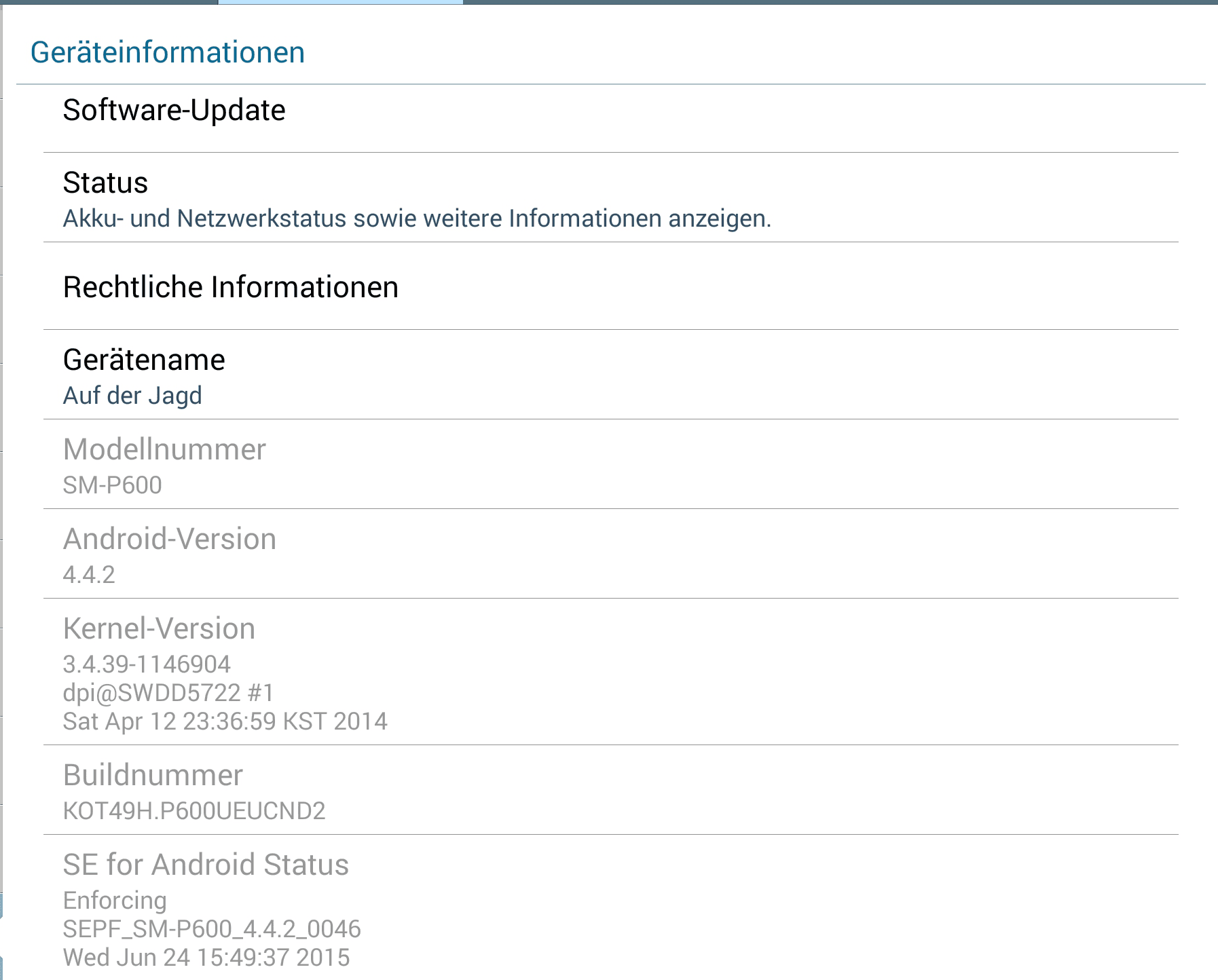

Es ist zu erwähnen, dass ich nicht auf stock rom bin, da Samsung damals wohl für immer bei Android 1.0 bleiben wollte....falls es was bringt, im Anhang ist noch ein screenshot aus den Geräteinformationen.
MfG J4L4N

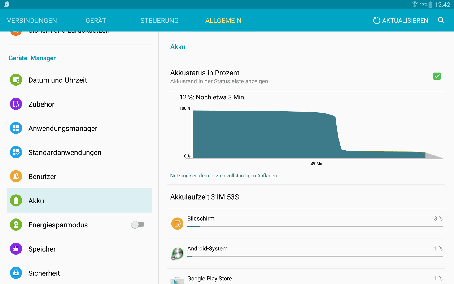

Hallo.
Gestern hat mein Gerät das Update auf 5.1.1 heruntergeladen und installiert. Seitdem habe ich das Problem, dass nach wenigen Minuten der Akku nur noch auf 15% ist und die Meldung erscheint, dass ich das Gerät an das Ladegerät anschließen soll.
Edit: Der Akku entleert sich (angeblich) komplett, das Gerät schaltet sich aus und wenn ich es wieder einschalte ist der Akku wieder bei angeblichen 40%, jedoch sinkt die Anzeige beinahe sekündlich wieder. Hat noch jemand das Problem?

Würde evtl mal nen kompletten Werksreset machen. Sollte man idR bei größeren Iterationssprüngen immer machen. Aber Vorsicht!! Gehen sämtliche Daten auf deinem Tab verloren. Vorher auf PC retten. Falls das nicht helfen sollte, könnte sich auch ggf. der Akku verabschieden. Würde aber erst mal ersteres ausprobieren.
