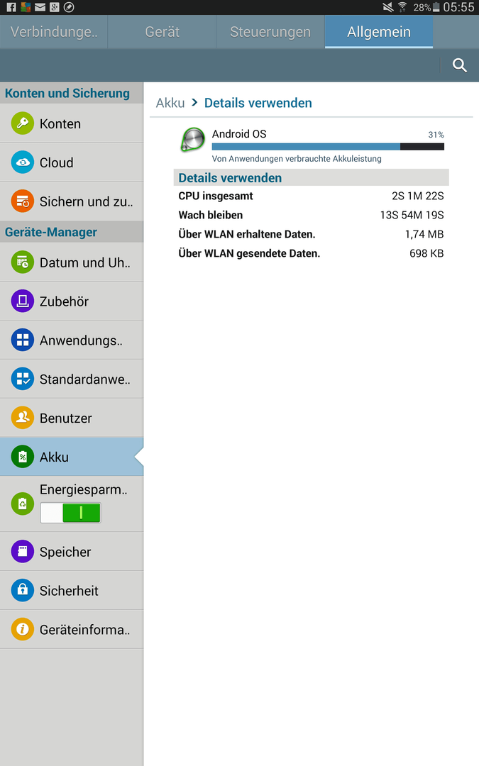

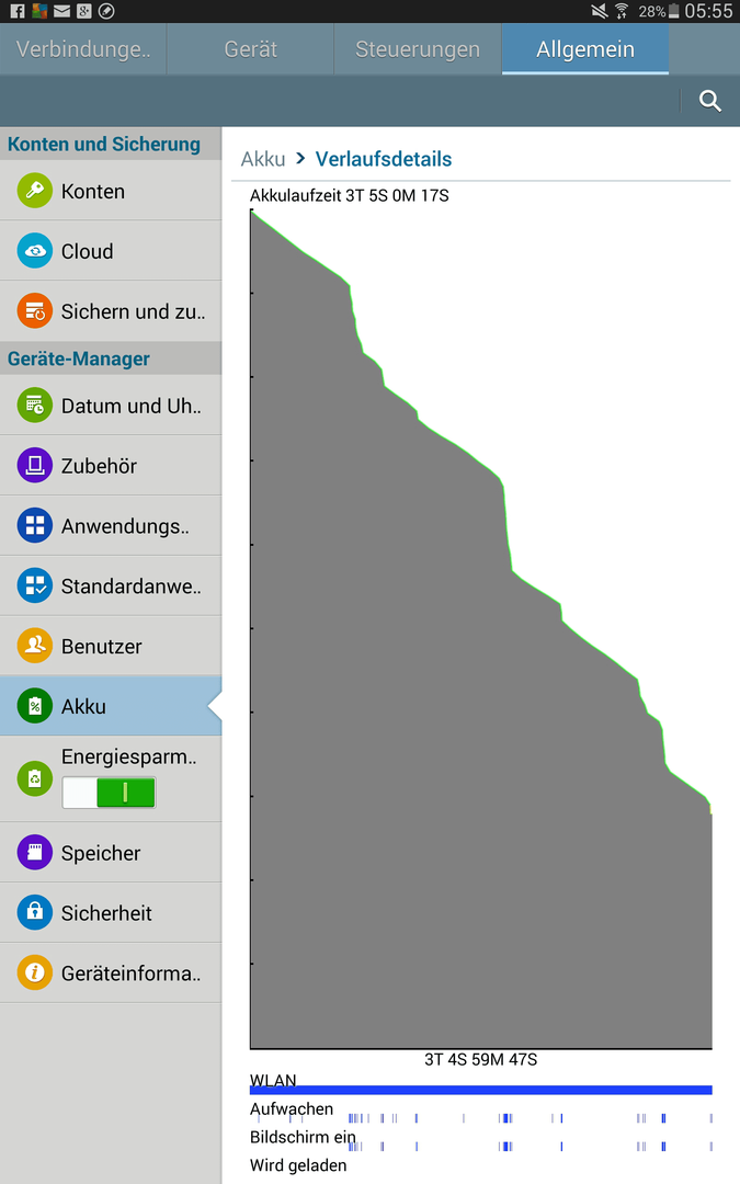

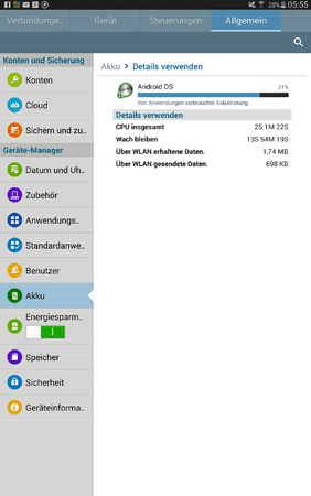

Habe jetzt zwei Screenshots erstellt, und die Wachzeit im OS beträgt 13 Stunden 54 Minuten und 19 Sekunden. Screenshots_2015-08-17-05-55-33.png Screenshots_2015-08-17-05-55-56.png
Komisch... also meiner Meinung nach passt da irgendwas nicht. 13 Stunden Wach laut OS aber laut der Grafik ist das Tablet brav im Tiefschlaf.
Komische Sache! Hat sich denn deine Standbye Zeit in letzter Zeit massiv geändert? Oder ist dir der Punkt nur aufgefallen im Menü?
Danke für deine Hilfe :)
Nein an der Stand By Zeit hat sich nichts geändert.
Ich hatte vorher eine gerootete Stock ROM und da hatte ich auch 20% OS Verbrauch.
Dann hab ich mit Odin eine 4.4.2 Stock ROM geflasht, und seitdem so hohe Werte beim OS.
