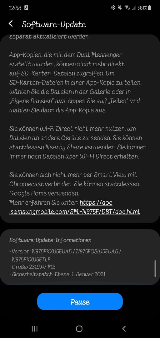

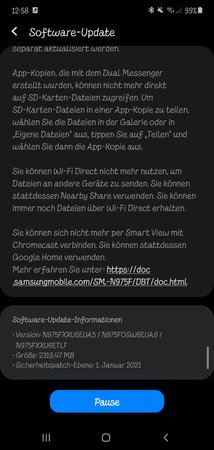

Weiß jemand zufällig wann das a11 Update für das N10+ Star wars kommt ? Hab leider nichts im Netz gefunden. Frage für einen Kumpel .
Ja bekomme es gerade angeboten:
