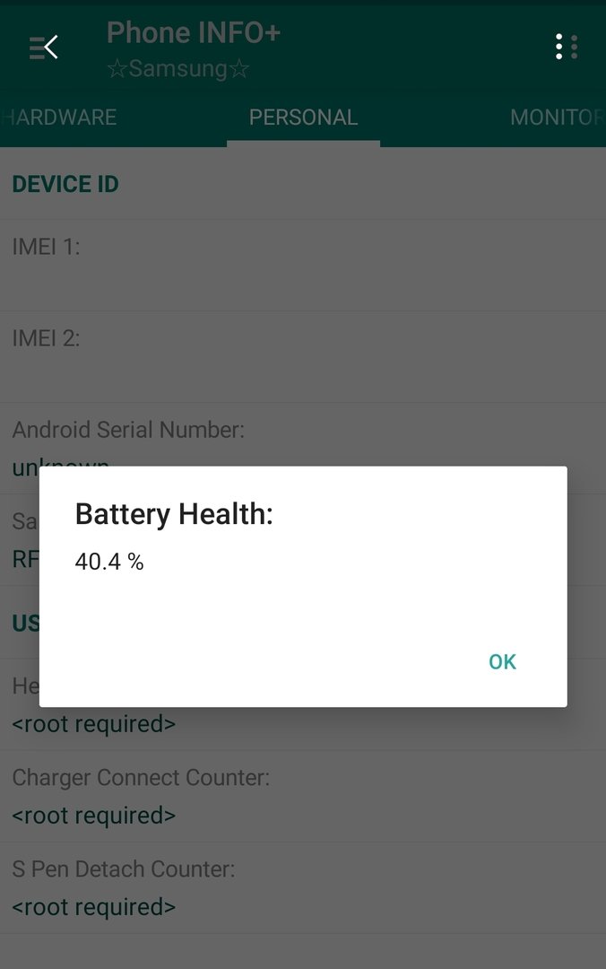

Mein neues Altgerät N10Plus lag wohl ein halbes Jahr nur herum, wie stellt man fest ob der Akku gelitten hat?
Gibt ja Apps dafür. Aber wie verlässlich sind eigentlich die Angaben der Phone Info+ App zum Akkuzustand?
Einerseits heisst es
> Battery: Li-ion 4170 mAh, Health: Good
und bei der
> USAGE HISTORY
> Battery Health: 40.3 %
Was von "Gut" weit entfernt ist. Ladestand war da bei 65%.
In der Samsung Members App bei den Interaktiven Überprüfungen heisst es wieder:
> Alltag: Gut
> typisch 4300mAh (Anm.: maximaler Wert lt. Specs)
Gibt's was verlässlicheres, ohne root?

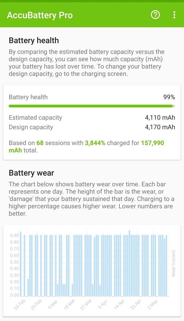

Diese Informationen in PhoneInfo sind falsch. Für mich sieht es genauso aus. :) Verwenden Sie AccuBatery für eine Annäherung.

Wie viel Kapazität habt ihr so nach 8-10 Monate Nutzung noch?
Akku Gesundheit 99 %
Kapazität 4.111 mAh
Seit Anfang Dezember 2019
Lade nie mehr wie 80 %
Top.
Mein Note 10 Plus habe ich seit August 2019. Bin bei 92 % angelangt ohne jetzt auf das Laden/Entladen großartig zu achten.
