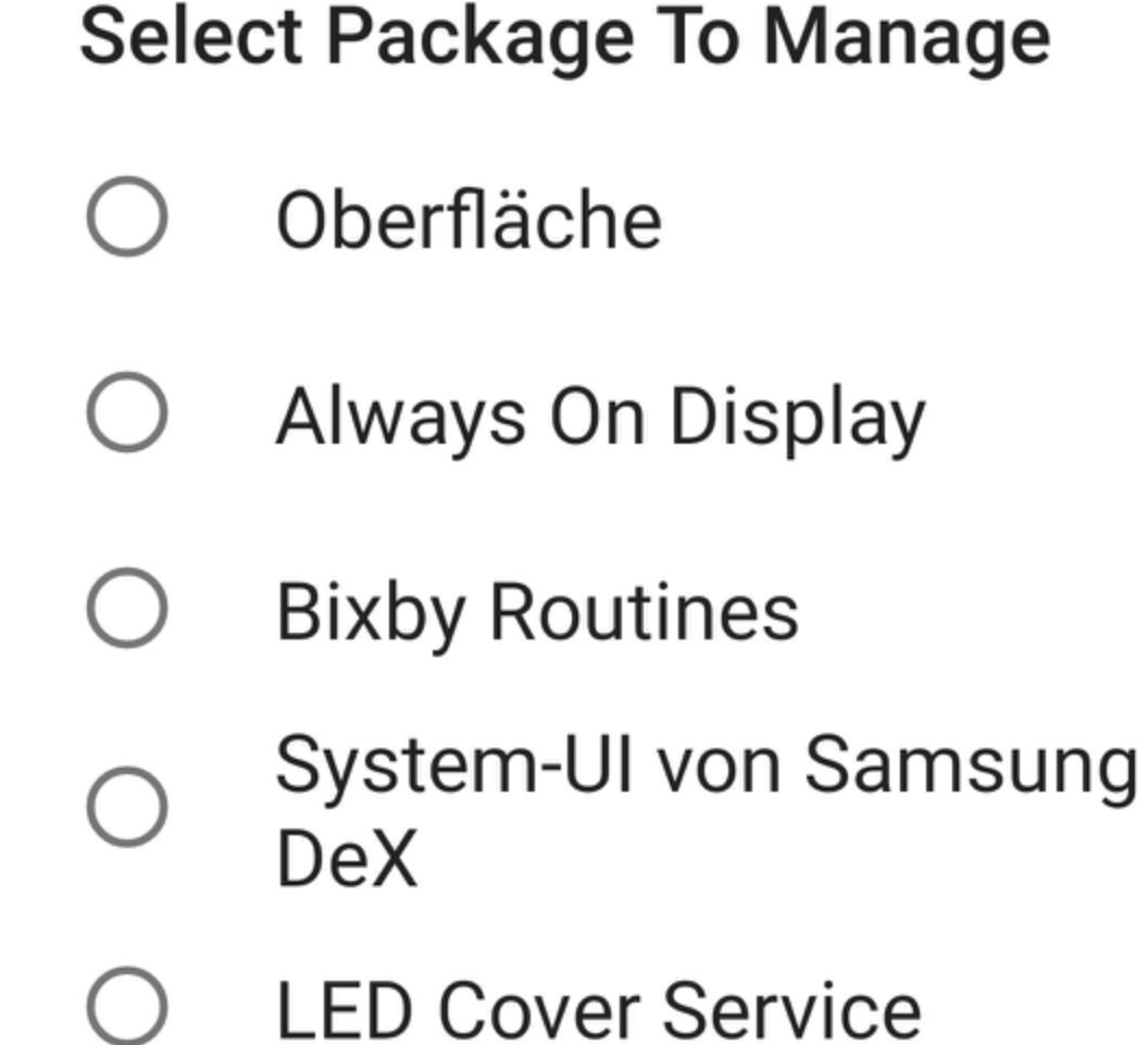

Schalte die app für das AOD aus und benutze das interne AOD. Diese Apps die auf das AOD zugreifen lassen den Prozessor die ganze Zeit arbeiten und er geht nicht mehr in den deep sleep. Das kostet unmengen an Batterie.

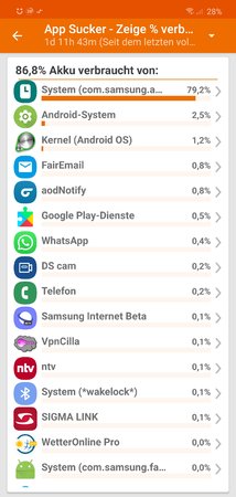

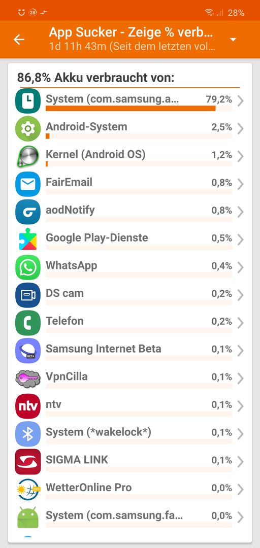

Hier mal ein Screenshot, System steht ganz oben und besteht aus:
Bearbeitet von: hagex - Grund: Bild verkleinert. Gruß von hagex
Das aodNotify macht keinen Unterschied. Ich habe es tageweise deinstalliert gehabt, der Akku geht genau so schnell leer. In AccuBattery wird als Top-Verbraucher mit 3,8% mein Launcher (CPL) angezeigt.
Aber mal ganz davon abgesehen: Als ich mit meinem ersten Android Phone angefangen habe vor knapp 10 Jahren (Galaxy S2) war die Technik noch eher "jung". Ok, da musste man hier und da optimieren. Nun sind knapp 10 Jahre vergangen, ich habe mir ein Top/Oberklasse-Smartphone gekauft und dieses kommt trotz relativ weniger Nutzung nicht auf einen kompletten Tag, ohne dass man an WakeLocks, an KeepAlive-Dienste und Push-Mitteilungen tweaken muss. Ich nutze echt kaum bis gar nicht diese ganzen "Poweruser"-Apps wie Instagram, Youtube, Facebook, Pokemon Go (spielt man das noch?! 😆), Spiele oder sonst was. Ich will nicht wissen, wie es Note 10 Usern geht, die das Phone den ganzen Tag intensiv nutzen, viele Telefonate führen, massig Fotos machen, usw. Die müssen ja alle paar Stunden an die Steckdose?! ;)
