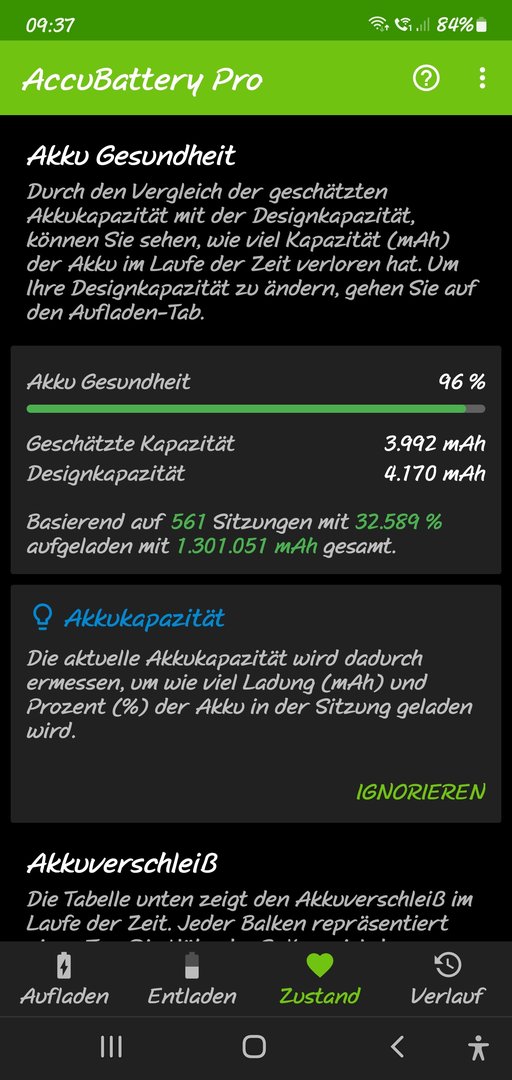

Ich habe Mein N10+ in den gut 2 Jahren (hab es direkt bei Samsung gekauft und am Erscheinungstag Anfang September 2019 zum Verkaufsstart erhalten) eigentlich fast ausschließlich bis 100% aufgeladen, und der "Gesundheitszustand" meines Akkus wird mir aktuell immernoch mit 96% angezeigt. Kann also nicht sooo schädlich sein den Akku bis 100% zu laden, und ob sich diese 4% Verlust jetzt auch tatsächlich für mich bemerkbar machen möchte ich bezweifeln.
Hab jetzt aber "für das gute Gefühl und um das schlechte Gewissen meinen Akku zu schädigen zu beruhigen" die 85% Ladebegrenzung auch aktiviert. Muss aber sagen das sich die fehlenden 15% von der Laufzeit her doch schon deutlich bemerkbar machen.
Wo?
Halte ich für unmöglich.

maik005 schrieb:
Wo?
Laut AccuBattery Pro (siehe Screenshot) wobei ich jetzt natürlich nicht weiß wie zuverlässig das ist, aber laut der App 96%.
Stellt sich (für mich persönlich) natürlich die Frage: Was ist mir wichtiger - auf 100% aufladen, dafür ein paar Stunden mehr Akkulaufzeit ohne (bisher) spürbaren Leistungs- bzw. Kapazitätsverlust, oder lieber nur bis 85% Aufladen, dafür spürbar weniger Akkulaufzeit aber dafür "das gute Gefühl" meinem Akku etwas gutes zu tun...

@bootmanager
wow
Zeige mal bitte einen deiner letzten Aufladezyklen im Detail.
