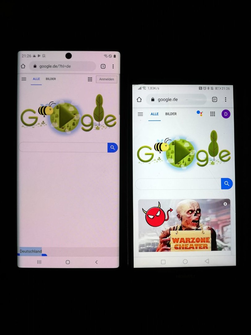

Guten Abend zusammen,
mein neues Note10+ liegt neben mir und begeistert mich.
Bis auf die Max Helligkeit des Displays. Überall wird diese gelobt, jedoch kann ich es einfach nicht nachvollziehen.
Im Vergleich zu meinem alten Huawei Mate9 ist diese ein Witz.
Schaut euch bitte das Bild im Anhang an. Beide Geräte auf volle Helligkeit gestellt. Auch heute in der Sonne draußen war das Note10+ mit "Adaptiver Helligkeit on" schlechter ablesbar als mein Mate9.
Ein weiteres Note10+ aus der Familie kann im Punkt Helligkeit nicht gegen das fast 3 Jahre alte Mate9 mithalten.
Ist das normal bzw eher: weshalb ist das so?
Es enttäuscht mich wirklich sehr, insbesondere draußen bei Tageslicht.
Ergänzung: aktuelle Firmware ist drauf.
Der Rotstich ist ja extrem. Auf was ist das Display gestellt Lebendig oder Natürlich und ist der Blaufilter aus?
Blaufilter aus, Display komplett auf Standard aus der Box. (Natürlich).
Habs mittlerweile auf Lebendig gestellt und den Weißabgleich ordentlich angepasst.
Aber die Helligkeit ist einfach nicht toll. Bin aber eben nicht der einzige dem das auffällt am Note10 allgemein.Werden die OLEDs einfach nicht so hell?
Das Mate9 müsste noch ein LCD haben - glaube ich zumindest.
Ich kam auch vom Mate 9 und muss sagen, daß das/mein Note 10+ das Mate 9 in Sachen Helligkeit komplett in den Schatten stellt, ebenso wie bei der Geschwindigkeit die der Sensor regelt.
Und so einen Rotstich wie bei Dir habe ich ja noch nie gesehen.

kane70 schrieb:
mein neues Note10+
Um wie viele Notes handelt es sich denn nun? Oben ist von zweien die Rede, die nicht hell genug sind, die weiteren Beiträge gehen immer von einem Einzelfall aus?
Davon abgesehen kann ich hier auch kein Helligkeitsproblem feststellen. Wenn etwas am Note 10+ wirklich perfekt ist, dann das Display.
Reaktionen: Randall Flagg und M--G

Zeig doch mal die beiden unterschiedlichen N10+ Displays nebeneinander(inkl. Helligkeitsslider)!?
btw
Der Rotstich den man auf Fotos sieht ist normal bei AMOLEDs. Weiterhin gibts da auch Streuung, bedingt durch die Technologie... bei meinem Note 8 war es eher rötlich bei Kippen des Displays, bei meinem N9 ist es bläulich...
Kannst du den Test vielleicht mal wirklich draussen im strahlenden Sonnenschein machen? Mein Note 10+ boostet tatsächlich nur dort auf die maximale Helligkeit, desweiteren muss halt auch die adaptive Helligkeit zwingend aktiviert sein, ansonsten wird die hohe Helligkeit nichtmal annähernd erreicht. Hier mal der Test von Computerbase:
Samsung Galaxy Note 10+ im Test
Zitat: "[...]Nur wer die automatische Regulierung der Helligkeit verwendet, kann das volle Potenzial ausschöpfen. Bei manueller Regulierung ist im Natürlich-Modus bereits bei 380 cd/m² Schluss, mit dem Lebendig-Profil sind es 394 cd/m². Im Automatikmodus schafft das Note 10+ 600 cd/m² respektive 616 cd/m². Mit reduziertem Weißanteil von 20 Prozent sind Werte von 855 cd/m² respektive 874 cd/m² möglich. Samsungs eigene Angabe von bis zu 1.200 cd/m² bezieht sich auf noch kleinere Bildbereiche.[...]"
Als mein Note 10+ neu war, hatte ich auch draussen im Sonnenschein Probleme, den Boost irgendwie zu erkennen. Das Problem hat sich dann nach einem Update jedoch von alleine erledigt, draussen wird die (gefühlt) maximale Helligkeit erreicht, was dann auch deutlich sichtbar ist. Meines Wissens nach ist es auch genereller Nachteil von OLED, wie bei Computerbase angedeutet, dass die Helligkeit bei Inhalten mit sehr hohem Weißanteil schlichtweg nachlässt. Dies ist bei "klassischen" Paneln wie IPS halt nicht der Fall, da es dort rein auf die Stärker der Hintergrundbeleuchtung ankommt.

"Meines Wissens nach ist es auch genereller Nachteil von OLED, wie bei Computerbase angedeutet, dass die Helligkeit bei Inhalten mit sehr hohem Weißanteil schlichtweg nachlässt. Dies ist bei "klassischen" Paneln wie IPS halt nicht der Fall, da es dort rein auf die Stärker der Hintergrundbeleuchtung ankommt."
Ich denke mittlerweile auch dies ist der Punkt. Und somit ist das Mate eben einfach heller.
