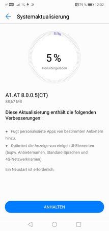

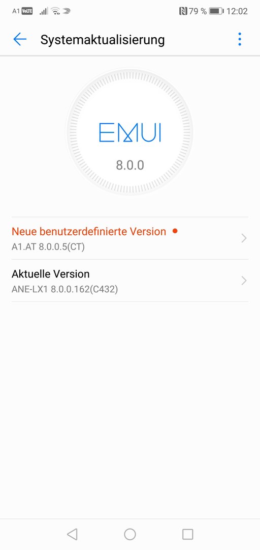

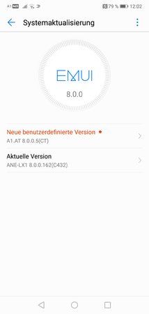

So, hier die genauen Angaben eines Huawei (Sorry, hab dafür nur ein Huawei zur Hand):
Natürlich wird nicht die komplette SW ausgetauscht, wollte ich auch gar nie behaupten. Nur dass eben etwas passieren kann...
Hier wurden zum Beispiel die "A1 Apps" "mein A1" nachinstalliert.
