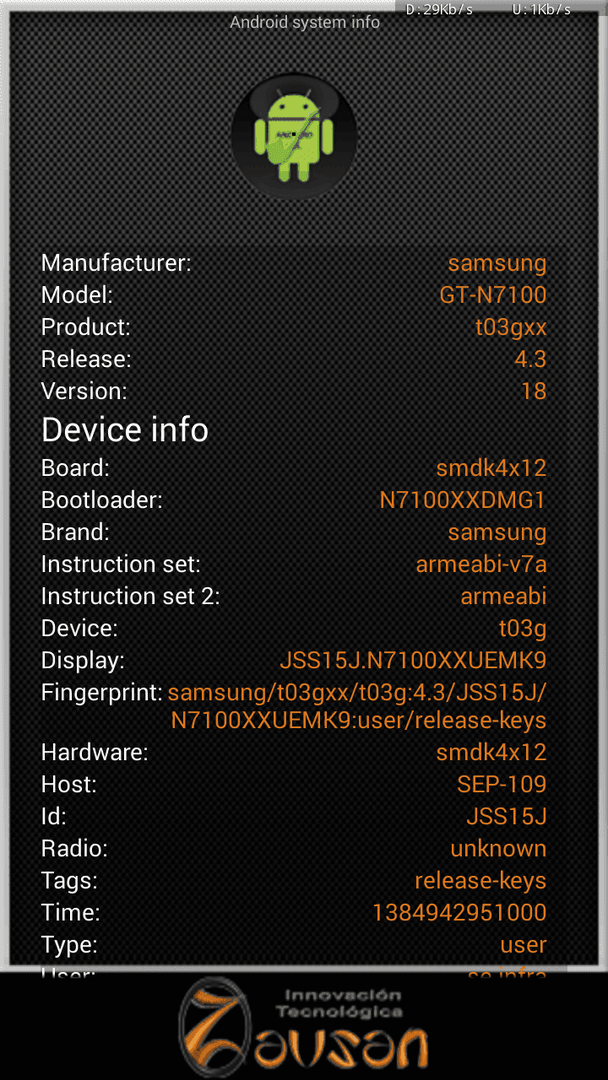

Der eine redet von einer offiziellen Samsung 4.3 der Andere von einer abgeleiteten Version.
Es ist genau die gleiche, offizielle Samsung Version.
Ich flashe diese nur anders, sodass der alte Bootloader erhalten bleibt.
Das Ursprungsprodukt ist dasselbe, Verfahren und Ergebnis eben anders.
Model: GT-N7100
Country: Germany
Version: Android 4.3
Changelist: 2138564
Build date: Wed, 20 Nov 2013 10:22:31 +0000
Product Code: DBT
PDA: N7100XXUEMK9
CSC: N7100DBTEMK2
MODEM: N7100XXUEMJ9
Grüße
