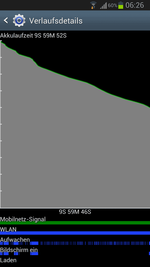

Mein note will irgendwie nicht durchschlafen...
Die einschlägigen Apps nutzen. Wurden hier zu genüge erwähnt. Damit findest Du den Übeltäter.
Der Screenshot ohne jegliche Auswertungen ist absolut nutzlos.
