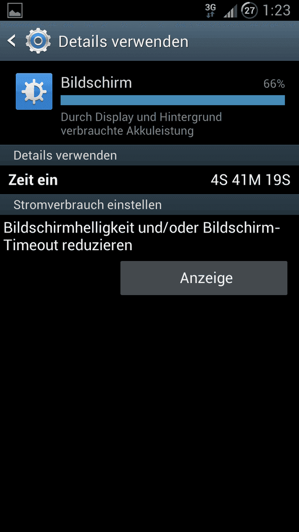

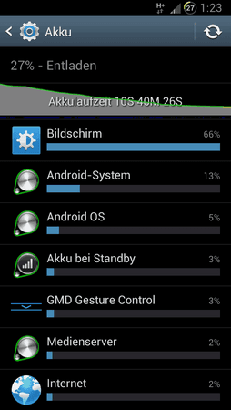

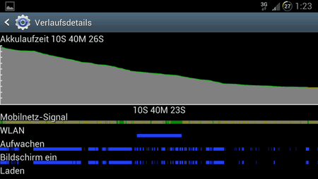

Durchgehend auf 3G Only. War nicht immer der beste Empfang, den ich hier hatte. Aber für nen Gammeltag zuhause war das ganz ordentlich
