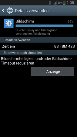

- 29% Akku übrig
- Akkulaufzeit 22h 13M 29S
- Bildschirmzeit 8h 18M 42S
Wahnsinn was der Akku hergibt :thumbup::thumbup::thumbup:

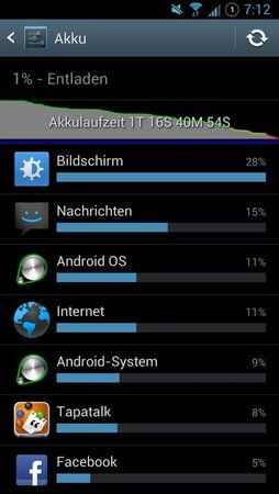

So.. akku hat noch 1% :p
Gesendet von meinem GT-N7100 mit Tapatalk 2

Die Laufzeiten sind ein Traum. Display ON von 8-9h sind vollkommen normal. Beim HTC ONE X habe ich mich über 4h schon gefreut. Normal waren dort immer 3,5h.

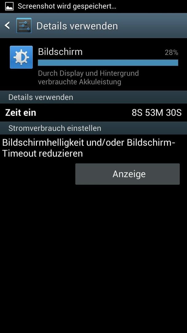

Mal eine blöde Nachfrage. Wie erkennt man denn, wie lange das Display on war? Aus dem prozentualen Verbrauch des Displays oder gibt es hierzu ein gesondertes Menü?
Auch wär mal die Helligkeit, mit welcher das Display dann jeweils läuft, interessant zu wissen.
Danke schon mal!
Einstellungen - akku
Dann einfach Bildschirm antippen
Ah, danke, hätte ich wohl auch selber drauf kommen können.

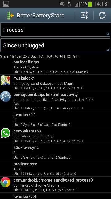

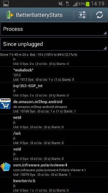

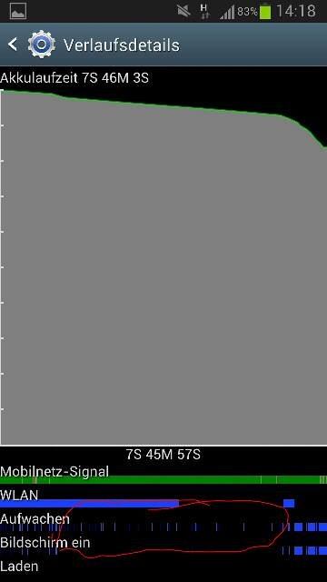

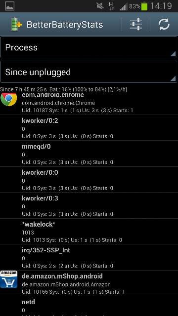

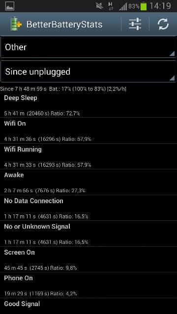

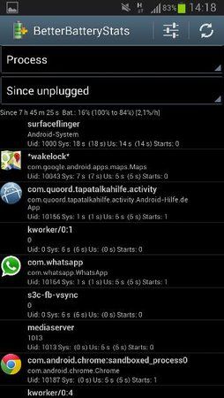

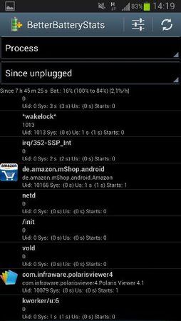

Mein Alu frisst aufeinmal sehr viel im ausgeschaltetem display.
Kann mir mal einer kurz erklaren was mein deep sleep stört? Hab die app better battery...

Also so auf Anhieb sieht man da nichts verdächtiges... Die "paar" Striche sind im Normalfall syncs von deinen synchronisierten Diensten.
Das einzige was ich mal überprüfen würde ist Google Maps. Nutzt du die Standortdieste vom System oder sogar Laditude?
...von unterwegs @ GalaxyNote2 & Tapatalk2
Schau unter Wake Locks nach. Das Problem hat ich auch
Denke das passt so :)
Sent from Galaxy Note 2
