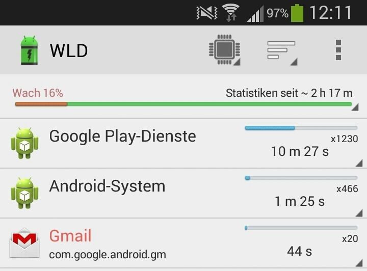

Einige Tage nach dem Update auf Android 4.3 stellte ich auch fest, dass der Akku schneller leerer wird.
Habe dann WakeLog Detector installiert und die Ursache des Problems gefunden.
Gesendet von meinem GT-N7100 mit der Android-Hilfe.de App
