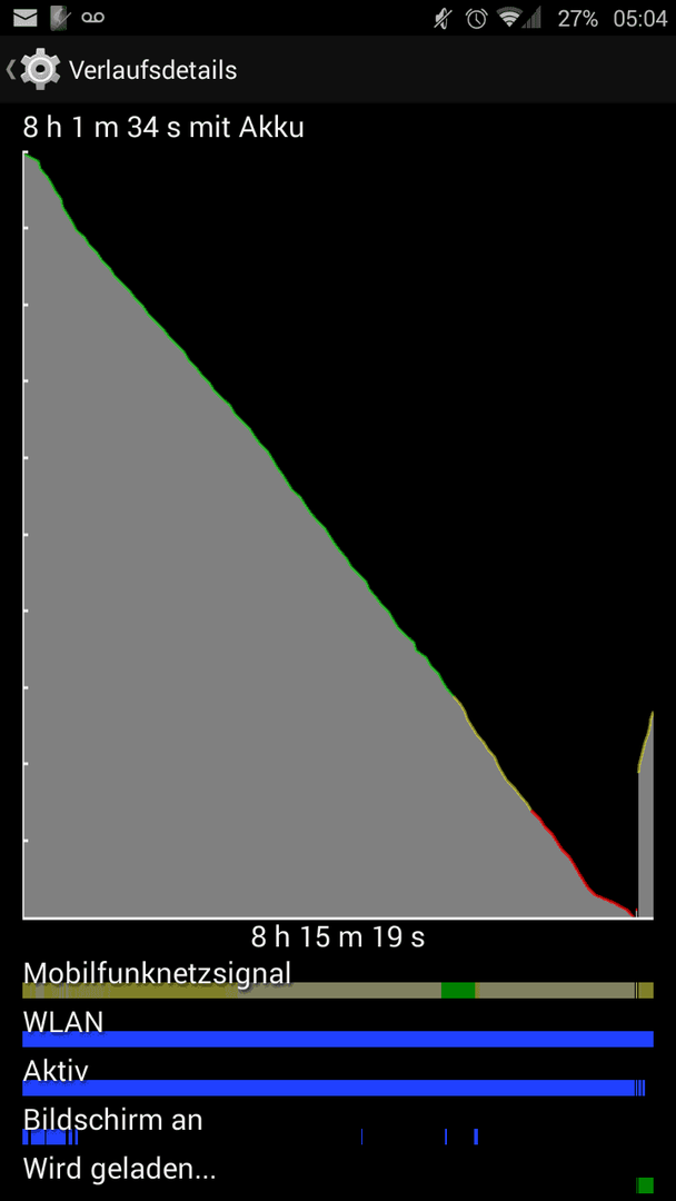

Der Akku hat sich heute Nacht komplett entladen.
Siehe Screenshot
Was könnte die Ursache dafür sein?

Ohne ribe Analyse von zb betternatterystats wird dir keinrr weiter helfen können

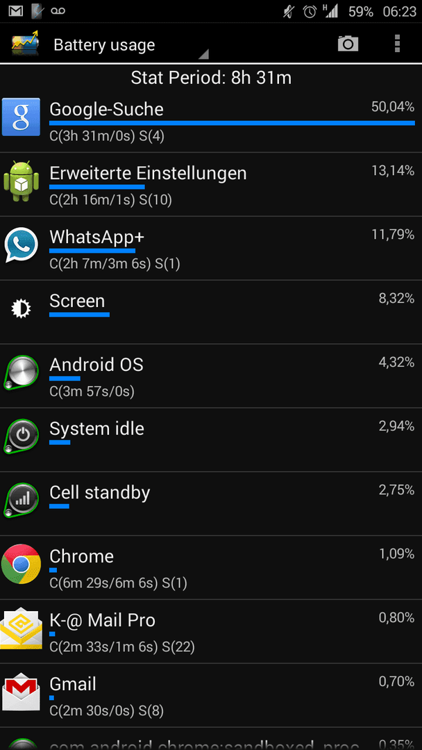

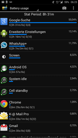

Das zeigt BBS an.
Das ist nicht BBS, das ist die Akkuanzeige, die ist nicht detailiert genug. Du mußt BetterBattery Stats installieren, am Besten mit Rootrechten und das Log hier hochladen. Dann kann man ev. was sagen. Etwas siehr man aber schon so, Du mußt bei Google einige Einstellungen ändern und Whatsapp braucht auch ein wenig zu viel. Trortdem BBS ist zur analyse notwendig.
