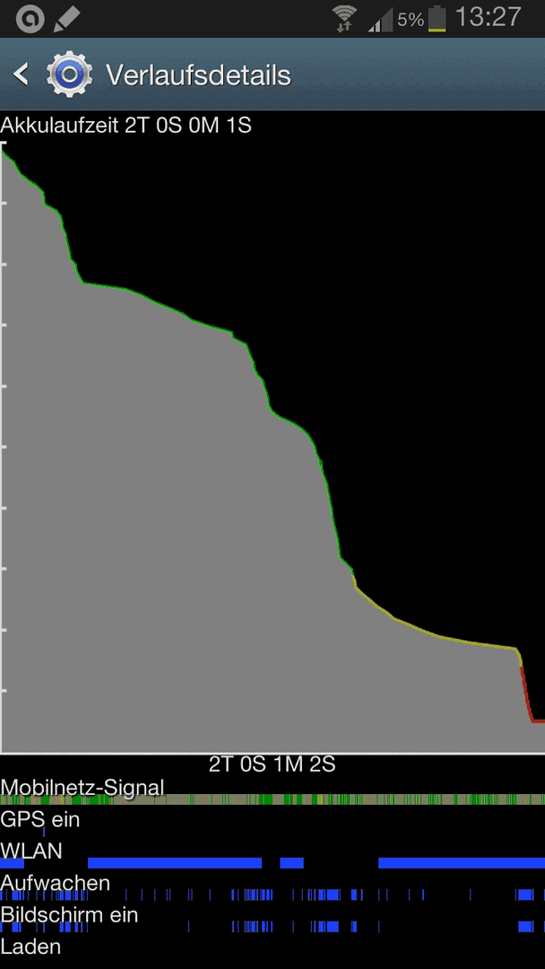

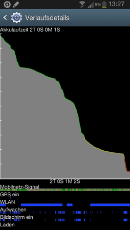

Danke, Xeles. Habs gefunden. Wieder was dazu gelernt. Wusste gar nicht, dass man da draufklicken darf. Mist, irgendwas reißt da wirklich das Ding aus dem Schlaf, wenn ich nach den blauen Strichen gehen soll. Der dritte blaue Strich, fängt ziemlich in der Mitte an und geht bis an den Rand. Muss lange "wach" gewesen sein. Und synchen lass ich nicht automatisch, nur manuell.
mach mal shots von der Anwendungsliste und den Balken
Ich hoffe, das hat geklappt.

Einfach Einstellungen-Akku-dann oben auf Akkulaufzeit tippen.
