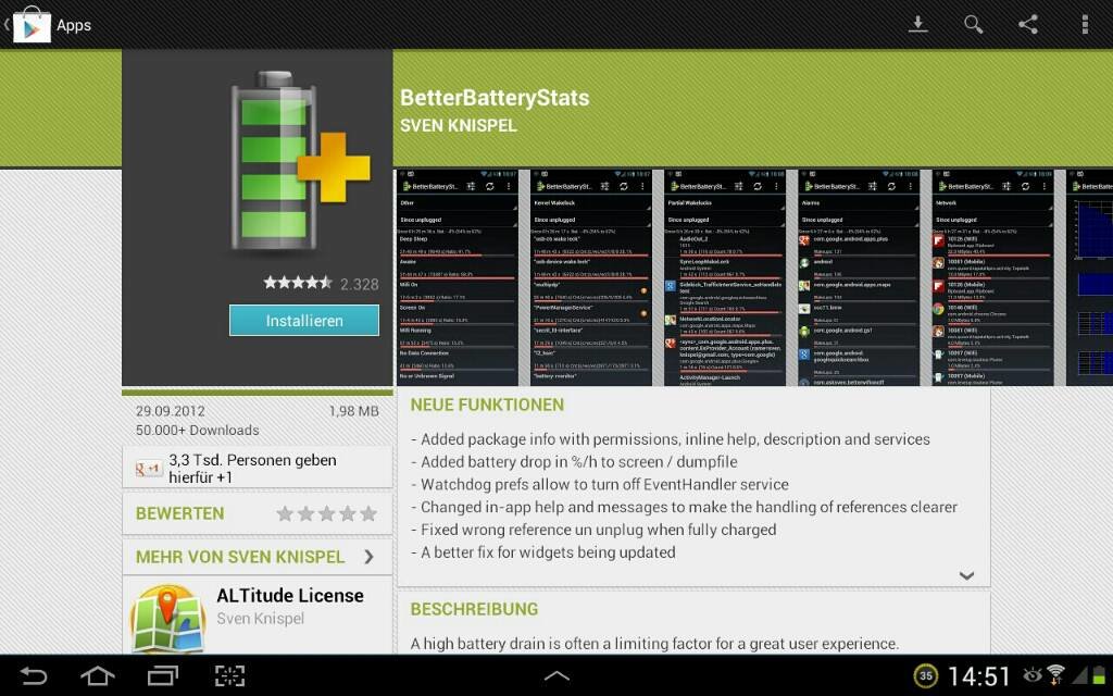

Hat mir da jemand ne Anleitung zu bzw nen Link zu nem Post? Begebe mich schonmal selbst auf die suche
Gekraxelt auf meinem Note II mit Tapatalk 2. If your signature is bigger than your comment you're doing it wrong ;-)
Aus dem PlayStore
Handgeschriebenen auf dem Note 10.1
oder von XDA da isses Kostenlos.
ja, aber es gibt auch leute die net zahlen können, nebenbei habe ich MODIN Pro, sSUPro und n bissl Kram...
Nene habs erst geladen bei den XDAs würde es auch kaufen... weiß nur ned wie ich das richtig benutze dazu such ich ne Anleitung
relativ einfach.
du kannst unter menü->set custom ref. einen eigenen Referenzpunkt einstellen (optional)
du kannst in dem einem Punkt oben der mit since beginnt auswählen aus welchem zeitraum der die Stats anzeigen soll (bpsw. seit seinem eingestellten Referenzpunkt, oder seit dem letzten Boot)
in dem Anderem Punkt kannst du auswählen was gezeigt wird bspw. Partielle Wakelocks (die von apps) oder die CPU stats...
musst aber einmal starten und root granten...
Ok sprich ich lade mein akku nun auf 100% wahle dann "since unplugged" und bei dem anderen dropdown? Das programm läuft ja im Hintergrund oder? BTW wie bekomme ich das Ergebnis dann in ne txt Datei oder so?
du musst nur dann was auswählen wenn du was anzeigen willst, davor musst du nix wählen, der loogt alleine wenner erstmal seinen Root hat.
also wenn dein Akku runter ist, kannst du zb auf since charged gehen und siehst alles seit der letzten großen Ladung
