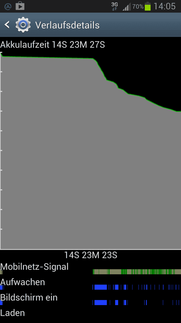

AAABER...Es keimt Hoffnung auf: :smile: Nachdem ich gestern Nacht die 4.1.2 (DMB_2) mit dem RadioROM der 4.1.1 (ALJ 2) kombiniert habe, scheint der Spuk ein Ende zu haben. Selbe Konfiguration der Apps, Widgets und Sync-Einstellungen wie eh und je, aber der Verbrauch scheint auf das gewohnte Niveau gesunken zu sein. Offenbar ist die Ursache nicht das ROM an sich, sondern die Funkempfängersoftware.
In Zahlen:
Über Nacht im Flugmodus -2%
von 8 Uhr - 14 Uhr bei gewohnter Nutzung -27%, dabei Screen on 1:45h mit ausschließlich Aktivitäten im iNet.
Das Aufwachen zwischendurch ist durch regen Mailverkehr bedingt.
So ist es recht...
Der gleich folgende Screenshot zeigt deutlich, dass während der Inaktivität der Verbrauch gewohnt gering ist. Ich kann nur empfehlen, eines der beiden (oder beide) RadioROMs aus 4.1.1 zu testen. Es ist ein Aufwand von wenigen Minuten und es geht nichts verloren (wenn man sich nicht vorsätzlich ungeschickt anstellt).
