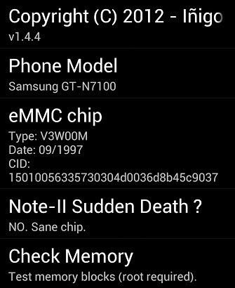

Beim Neuen irretiert das Datum. Und es gibt keine FW Rev:
VTU00M war der "alte" Chip und bei dem wurde die fw Revision mitangegeben, also 01 oder eben 07.
Heisst dass in Deinem neuen Gerät ein völlig anderer Chip verbaut wurde :)
Samsung hat also mindestens zweimal die Produktion umgestellt, bzw. einzelne Komponenten verändert...darf ich fragen für welchen Absatzmarkt Dein neues N2 produziert wurde?

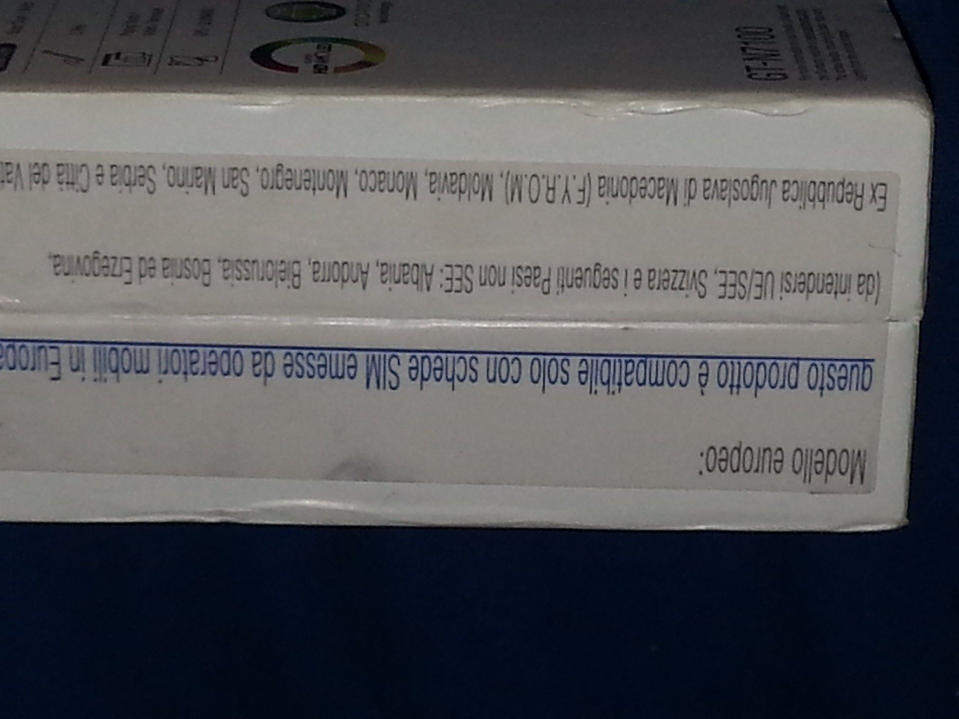

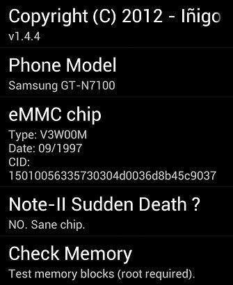

Also ich hab vor 5 Tagen über ebay ein Italienisches Note2 gekauft ubd hab auch den V3WOOM, der ja den Fehler nicht hat.
Ich hab in den Dat Repair thread geschaut, aber irgendwie nix zum Note 2 gefunden. So richtig!

Woran machst du fest, das es ein italienisches Note 2 war? Also fuer den italienischen Markt hergestellt, meine ich?

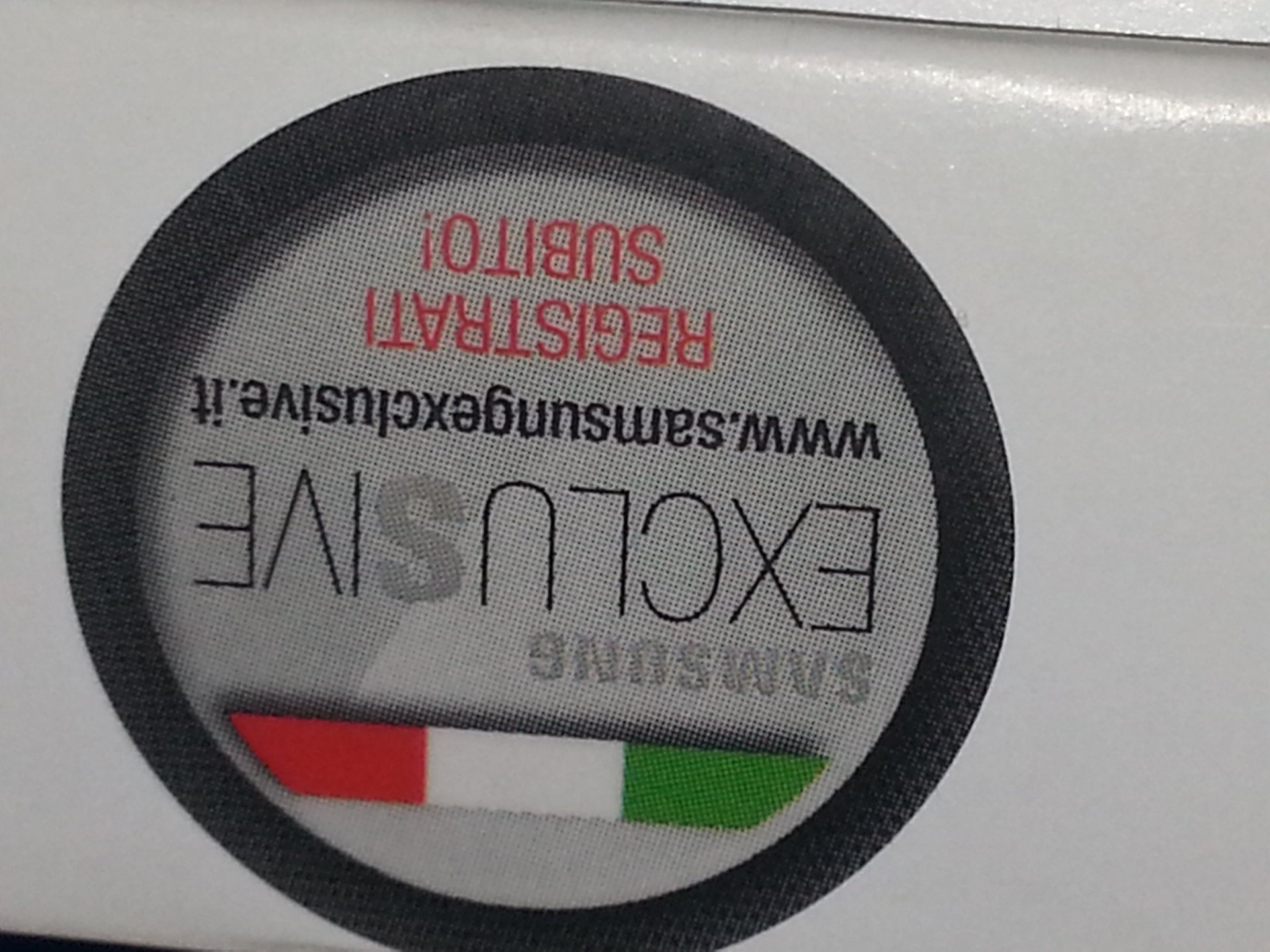

Naja an Hand der csc siehst man schon für welches Land es bestimmt war. Mein war noch versiegelt also war es die original FW. Hier ein paar Bilder die es bestädigen.
