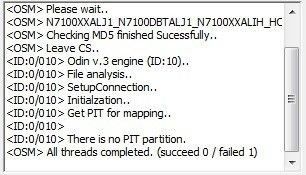

Downloadmodus geht noch (naja, 'an'), Odin angeschmissen, .tar in 'PDA' geladen, Note angestoepselt, Com ist gelb, Kies nicht installiert, gestartet:
Fail und 'there is no pit partition'
Die tar ist die, die ich drauf hatte. Dieselbe! Also von der hatte ich mein Android installiert, im Januar!

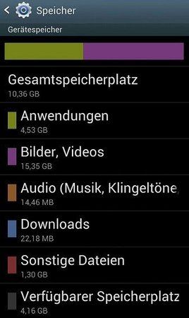

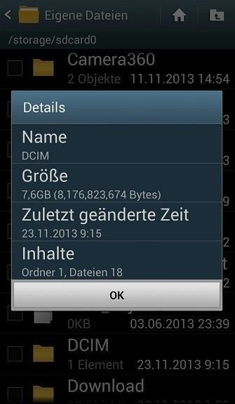

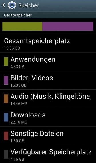

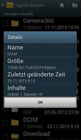

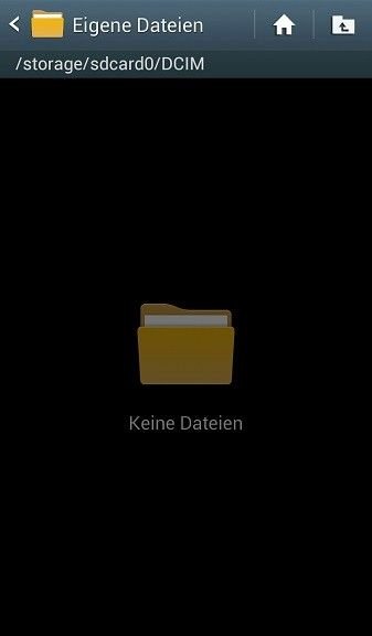

Die letzten Tage 'zickte' das Note schonmal rum. Aehnlich, wie es vor einiger Zeit schonmal sehr langsam im reagieren wurde, teilweise mehrere Sekunden 'freezes' Reaktionszeit, als ich das auf die SD0 schob, weil sie fast voll war.
Ich also gedacht, wird wieder voll sein. Aber nee, 4 GB frei.
Allerdings komische Anzeigen, die auch clean Master anzeigte 2x thumbnails a 7.6 GB. Mein Note 2 hat(te) nur ne 16GB SD0 ;-) :

Das hört sich für mich nach SD an. Habe ich von dir richtig in Erinnerung, dass du auf 4.1.1 warst? Also das Fehlerbild ist bekannt: Samsung-Logo, DL-Modus geht noch, aber ODIN kann nicht flashen.
Wenn du noch was probieren möchtest, bevor du es einschickst, wäre evtl noch ein PIT-Flash eine Option. Aber ich denke nicht, dass das was bringen wird.

Edit: mit PIT auch FAIL

Ist denn das 'uebermaessige' belegt anzeigen der SD0 eine Auswirkung des SD? Knapp 30GB belegter Speicher, bei ner 16GB Ausfuehrung, ist ne gute Auslastung.
Weil da auch cleanmaster mir diese zwei diffusen 7.6GB Dateien auf der SD0 anzeigte, muss das ja tief im System stecken, oder?
