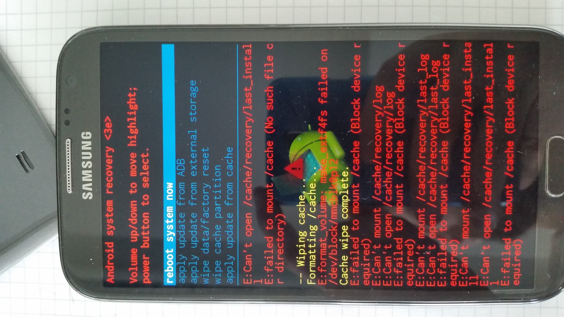

Hallo Leute ich habe auch von einem Freund ein Note 2 bekommen, dass nicht mehr starten möchte.
Beim starten erscheint das Samsung Logo aber das wars auch schon...
Lade-led geht ebenfalls nicht.
Downloadmodus geht noch, Recovery auch, aber in der Recovery sind diverse Fehler zu sehen, habe auch ein Foto angehängt.
Wie ist die weitere Vorgehensweise?

Eins gleich mal vorweg: Es ist kein Sudden Death also hier falsch, aber egal:
Wenn der factory reset in dem Recovery nicht mehr klappt- davon gehe ich stark aus - gibt es zwei Möglichkeiten:
1. Mit Odin eine aktuelle Firmware drüberbügeln
2. Wiederherstellung mit Kies
Beides läuft auf das Gleiche raus: Etwas Bootfähiges zu installieren, indem die beschädigten (nur virtuell, nicht hardwareseitig) Partitionen wiederhergestellt werden.

mein Note 2 hat gestern abend auf einmal das gleiche Fehlerbild wie das von Badabingbadabeng bekommen. Es lag auf dem Tisch und hat auf einmal die "Samsung GALAXY Note II GT-N7100" Anzeige gehabt. Ich komme auch in den Recovery-Mode mit den ganzen Fehlermedungen und Wipe usw. bringt auch nix. Hast Du eine Möglichkeit gefunden das Note wieder zum Laufen zu bringen? Bei mir funktioniert schon allein die PC-Verbindung irgendwie nicht. Der PC will einen Treiber für "MTP_USB_Gerät" installieren, was leider fehl schlägt. Ich hab auch schon versucht, den Treiber manuell zu aktualisieren, aber da meldet der PC, daß der Treiber bereits aktuell ist. Treiber Neuinstallation über Kies bringt leider auch nix.
Ich würde mich sehr freuen, wenn mir jemand helfen könnte, das Teil wieder zu reanimieren!
Gruß Martin
Also bei meinem gab es letztlich keine Lösung. Speicher ist bei mir beim flashvorgang wohl endgültig gestorben. hatte noch ne Recovery micro sd Karte ausprobiert.
