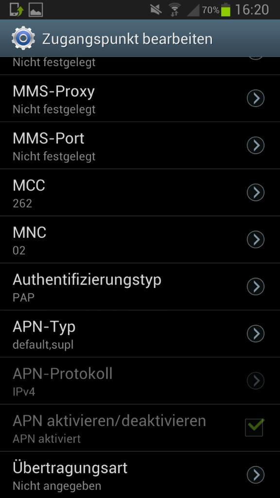

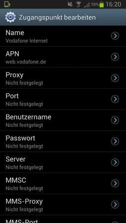

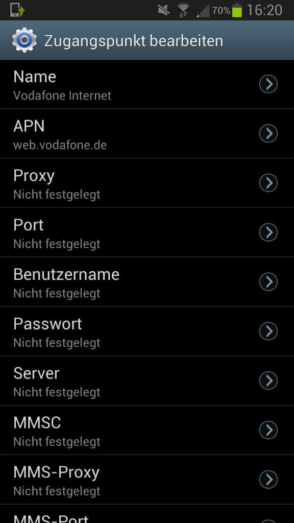

Ich hab hier jetzt mal alles was da steht :
Weiß jemand wo ich das mit der apn bei Talkline machen kann?
Gesendet von meinem GT-N7100 mit Tapatalk 2

Art: Internet
Ist das egal??
Und dann WAP?
Ja, es ist egal. Ein Android-Handy ist ein Android-Handy, die Konfigurationen bleiben gleich.
PS: ich wiederhole, Art: Internet
Lösche alte APNs zu Sicherheit
Okay, also ist die APN ganz oben wo steht vodafone.web die einzigste, oder muss ich auch noch andere löschen?
Lass WAP und MMS stehen, lösche Web oder Internet wie auch immer es bei deinem Provider heißt.
Oder lösche alle und fordere alle drei Konfigutationen an.

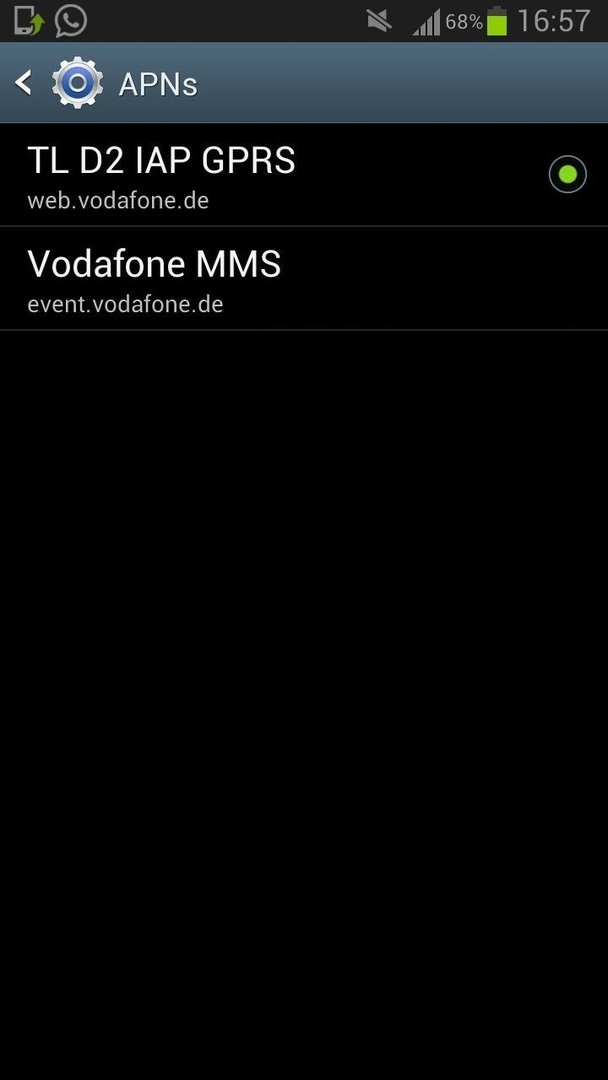

Und ist es normal dass ich jetzt da so einen komischen Namen habe?
