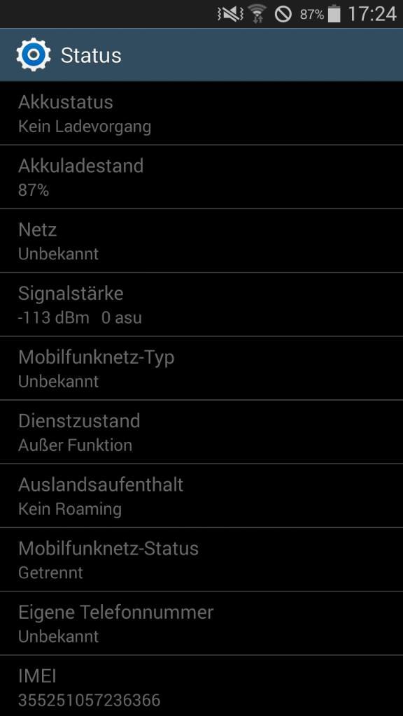

Ich habe seit neustem ein total komisches Problem: ich habe wirklich nirgendwo mehr Empfang, dass einzige was kommt ist: Nur Notrufe möglich.
Ich schließe einen Software Fehler teilweise aus, da ich erst eine neue Rom mit aktuellem Modem geflasht habe.
Weitere Infos:
Ich hab 1und1 also Vodafone Netz
Habe android 4.4
Angehängt habe ich noch ein Bild aus den Einstellungen, wo mir sämtliche Punkte komisch vorkommen. Jetzt meine Frage: Was kann ich da noch alles machen? Hab schon mehrfach gegoogelt und einfach nichts direktes gefunden.
Grüße Raphael

Hattest du vorher schon mal Empfang?
Hatte auch mal das Problem aber bei einem anderem Handy.
Hab es eingeschickt und ein Neues bekommen.
Ja klar ich benutze das Handy seit ca einem Jahr (hab es gebraucht gekauft aber lief top) und dann plötzlich ging nix mehr. Manchmal hab ich das Glück das ein oder 2 Balken angezeigt werden... aber es steht immer dran: Nur Notrufe möglich.
was mich so gewundert hat ist das bei Dienstzustand steht: Außer Funktion??
Wie gesagt keine Ahnung was da noch geht
Der ursprüngliche Beitrag von 17:47 Uhr wurde um 17:48 Uhr ergänzt:
Ich sollte noch Erwähnen dass die garantie abgelaufen ist...
