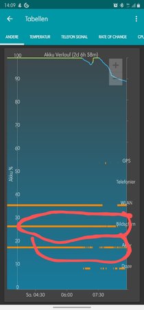

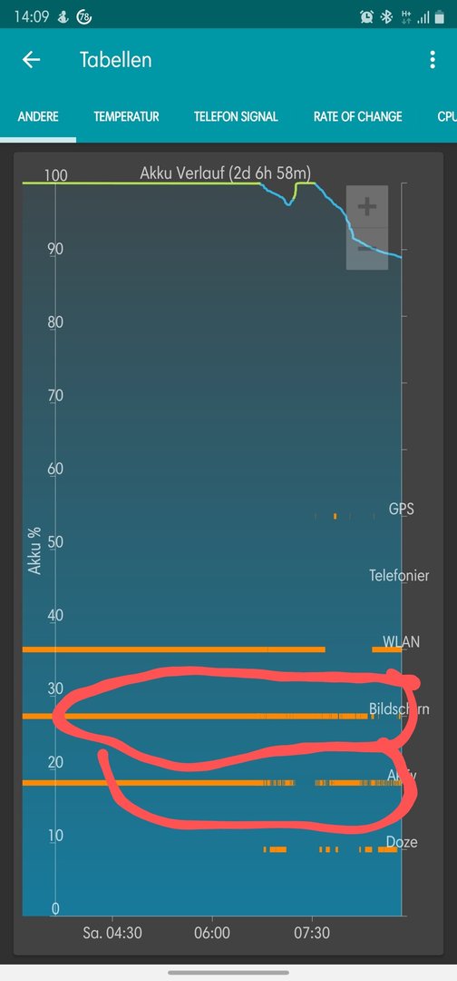

Benutzt du eine externe app für das AOD oder das von System?
@Marcel2580 Das vom System.
Wie sieht es denn bei dir aus?Oder nutzt du kein AOD?
Meins geht, auch bei optimierten Energie Modus, in den Deep Sleep.

Das mit dem hinlegen brauche ich nicht testen, es liegt jede Nacht rum und da sieht es wie oben auf dem Post (903) aus.
Handy wurde während der Zeit nicht benutzt.
Was halt komisch ist, sobald AOD aus ist klappt alles. Hast du ne Idee wie ich das raus bekomm?

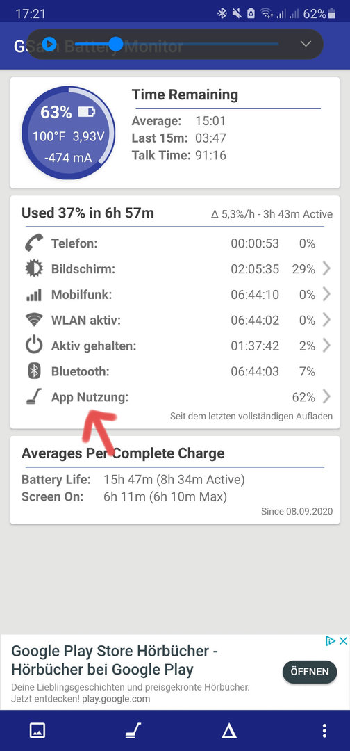

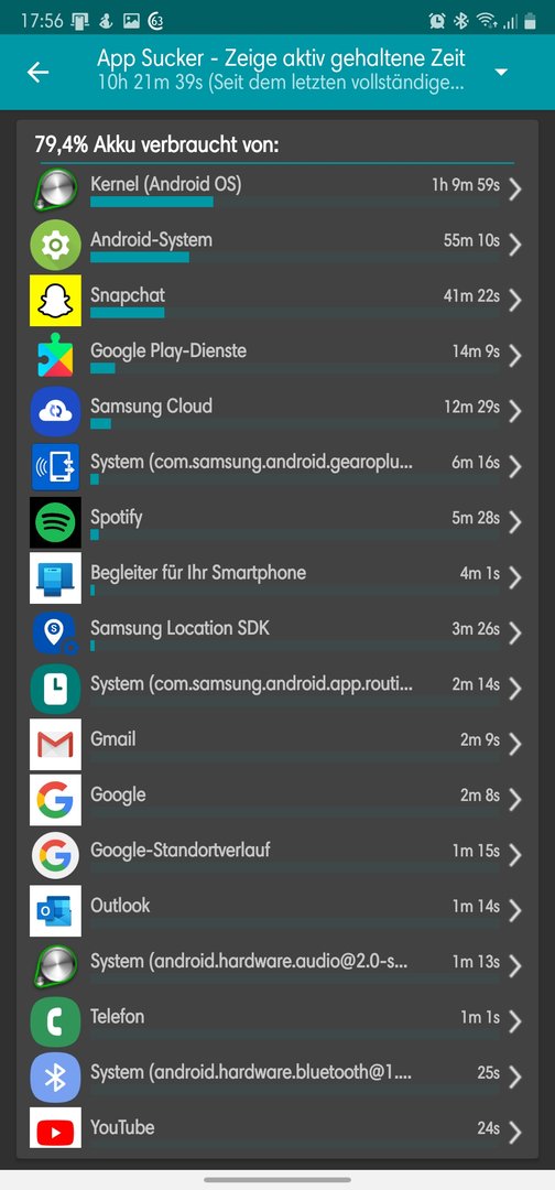

Schau mal bei Gsam, was dein Telefon so lange aktiv hält. Gehe dafür in die App Nutzung und dann kannst du oben wählen "zeige aktiv gehaltene Zeit". Vielleicht steht da schon die Lösung
Cache und Daten hab ich auch schon mal gelöscht Irgend so eine App hatte ich noch nicht installiert.Seitenlicht hab ich aktiviert aber das Problem an der Sache is halt immernoch das das Problem bei meiner Frau nicht auftritt.
Dann schau mal in die Übersicht, was dein System wach hält. Auch wenn es bei inaktiven AOD in den Deep Sleep geht, kann noch etwas ganz anderes Schuld sein. Das zeigt Gsam dir aber recht gut auf. Vorausgesetzt, das habe ich vergessen, du hast per ADB die Rechte für Gsam gesetzt.
Ansonsten kann ich dir noch einen Wipe Cache empfehlen... Aber mehr weiß ich derzeit nicht.
Wie gesagt, am besten mal in die Übersicht schauen und einen Screenshot hier reinstellen... Vielleicht hat dann jemand anderes noch eine Idee
Birger21 schrieb:
Gsam....Gehe dafür in die App Nutzung und dann kannst du oben wählen "zeige aktiv gehaltene Zeit". Vielleicht steht da schon die Lösung
Diese Option finde ich nicht in Gsam.

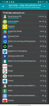

Hab mal Screenshots erstellt.

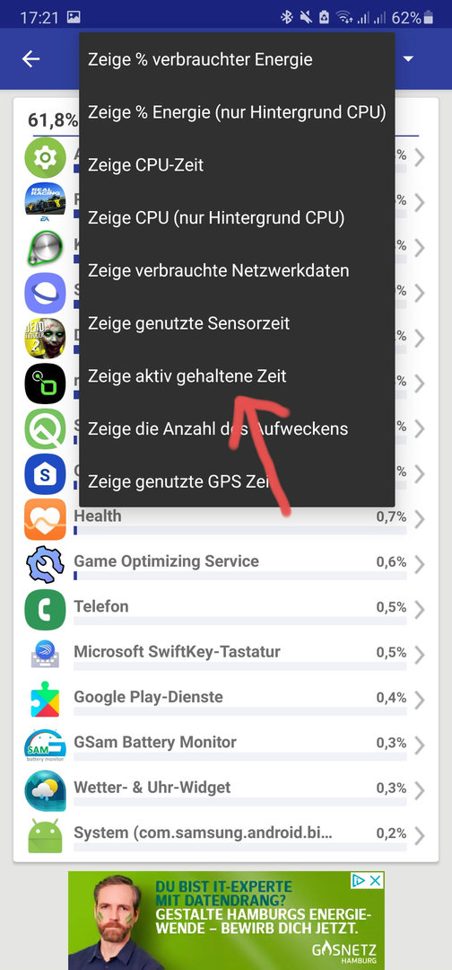

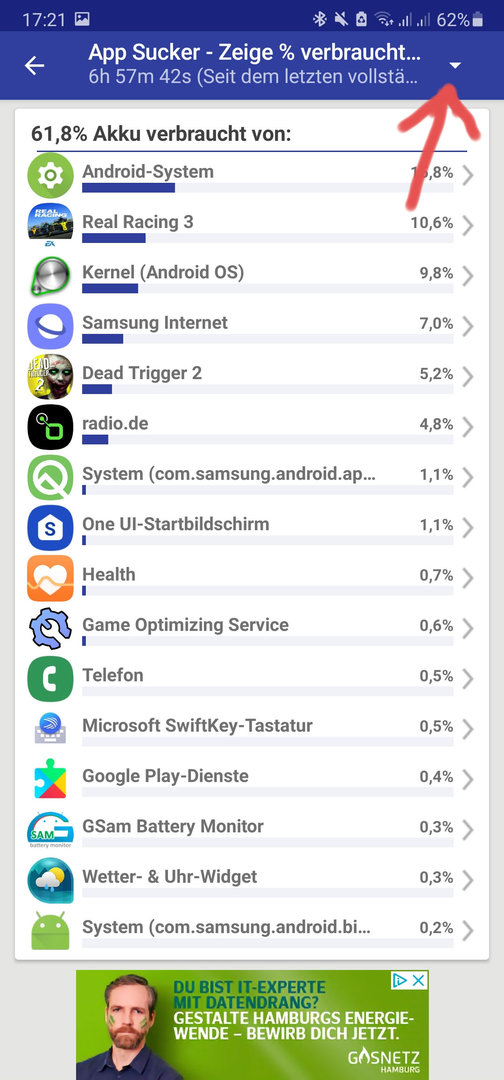

Erst gehst du auf die App Übersicht, dann oben aufs Dropdown Fenster und dann kannst du den entsprechenden Punkt auswählen.
Wichtig aber, dass Gsam erweiterte Rechte hat, mittels ADB Befehl

Gerne. Mit den erweiterten Rechten ist Gsam doch um einiges aussagekräftiger und man kann ggf Übeltätern auf die Schliche kommen. Ansonsten kannst du ja nicht wirklich viel auslesen.

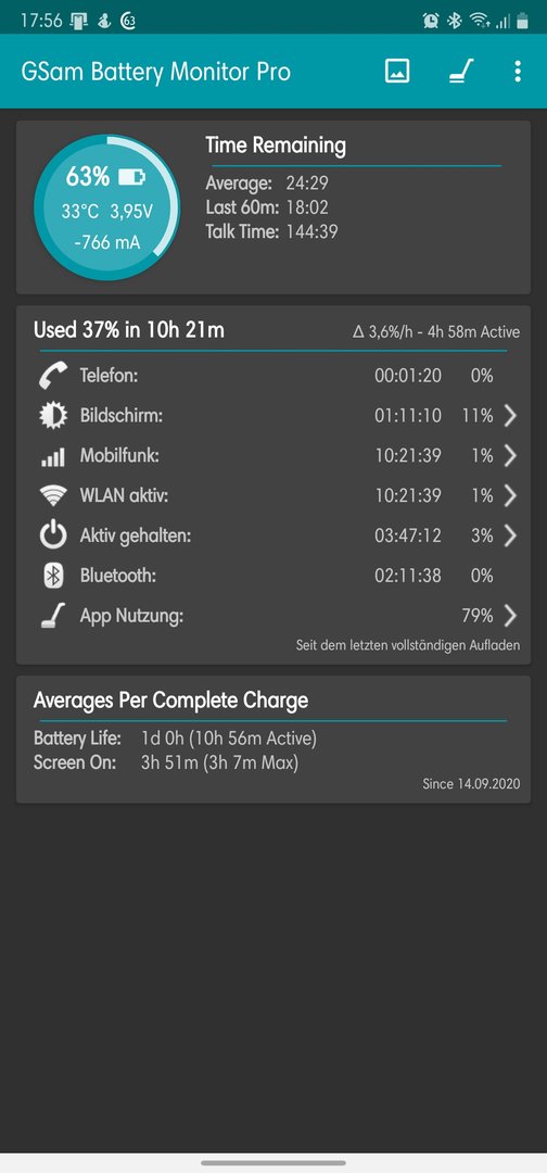

So mal der Screenshot. Kannst ja mal sagen ob was auffällig ist.

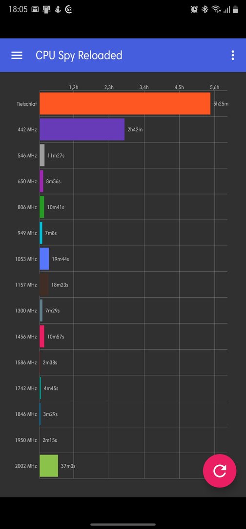

Du kannst die app cpu spy installieren. Da werden dir alle cpu Zeiten angezeigt, auch der deep sleep. Wenn aber alles passt, sollte der deep sleep sofort nach ausschalten des Bildschirms angehen. Bei mir dauert das keine 10 Sekunden.
@Marcel2580 wie sieht das aus?
@storandtchris
So in etwa sieht es mir auch aus. Also da kann ich nichts auffälliges erkennen. Da muss wohl einer der Experten ran.

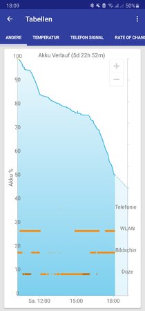

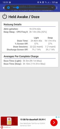

Bei gsam ist es jedenfalls so, dass nach einer Weile der Balken bei Doze irgendwann nochmal dunkler wird... Richtung braun. Wenn der Energiemodus bei mir auf optimiert steht, dauert es ne ganze Weile.
Jetzt, wo ich den mittleren Energiespar Modus an habe, geht das auch direkt
Hier mal die Unterschiede bei Gsam
