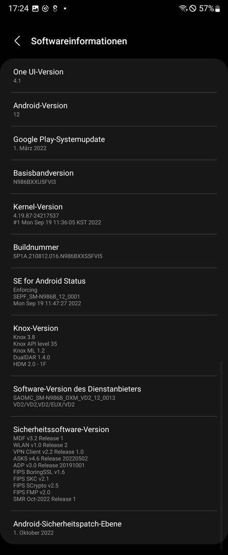

Hallo habe mir ein Refurbished bestellt und habe eins von Vodafone bekommen.
Wäre dies noch möglich mit der Anleitung hier und der Software dies noch zu machen um Vodafone zu entfernen.
