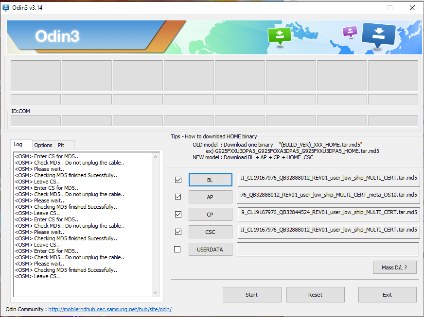

Hallo Gemeinde, ich würde gerne mein neues SM-N 986B auch auf DBT bringen, habe alles nach Anleitung runter geladen und entpackt aber ich bekomme bei ID:COM keine Anzeige. Auch schon diverse Kabel und USB Ports benutzt ohne Erfolg. Jemand einen Tipp?
@Dat Pöppi
Note im Download Modus und am PC angeschlossen?
Screenshot von Odin?
Sicher, wie gesagt nach Anleitung.
@Dat Pöppi
Siehst du das Gerät im Explorer?
Wenn du es normal startest.
Jo,
Edit: Habe jetzt mal Smart Switch gestartet und es wollte sich aktualisieren und wahrscheinlich auch neue Treiber installieren, gesagt getan und jetzt ist auch ID:COM da.
