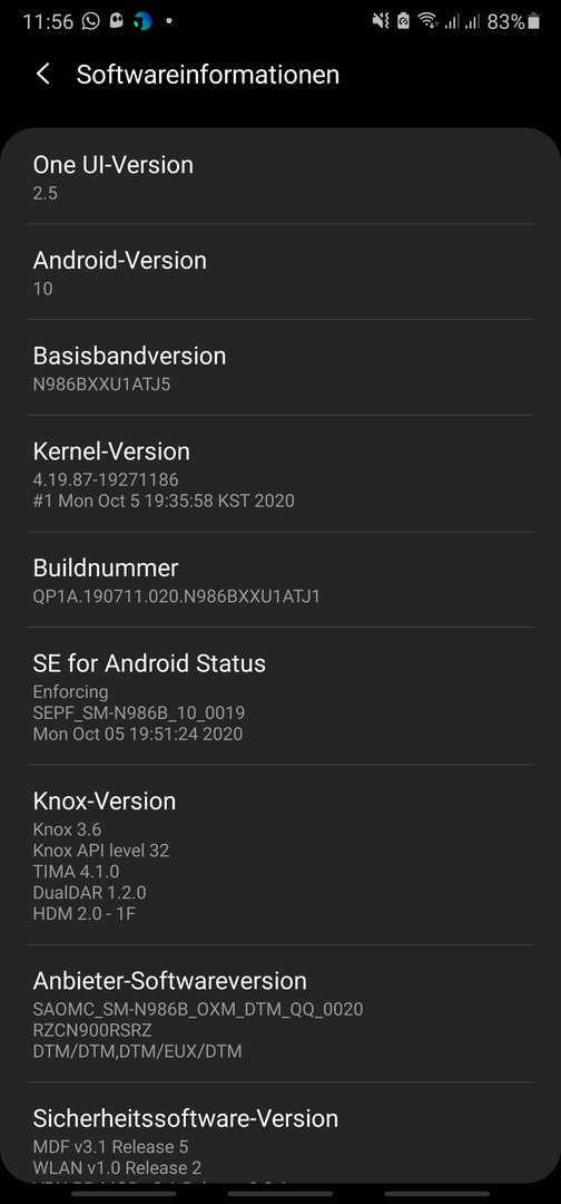

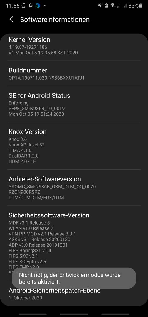

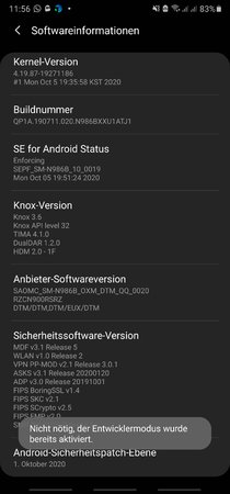

hallo habe ein Note 20 Ultra SM-N986B/DS mit sicherheitpach 1 Oktober 2020. (Telekom)
was muss ich tun um es auf Original software umzustellen DBT ?
Danke in voraus
@GrandePuffo
Das ist ungewöhnlich, da das Telekom (DTM) Update auf Android 11 und OneUI 3 (Sicherheitspatch Dezember 2020) zeitgleich mit der DBT ausgerollt wurde.
Sollte Dir eigentlich auch angeboten werden.
Versuche mal das Note 20 Ultra neu zu starten und prüfe dann nochmal auf neue Updates.
ja wird mir, aber ich will original DBT umstellen, wie soll ich vorgehen?
ich mochte weg vom Telekom und original Samsung haben.

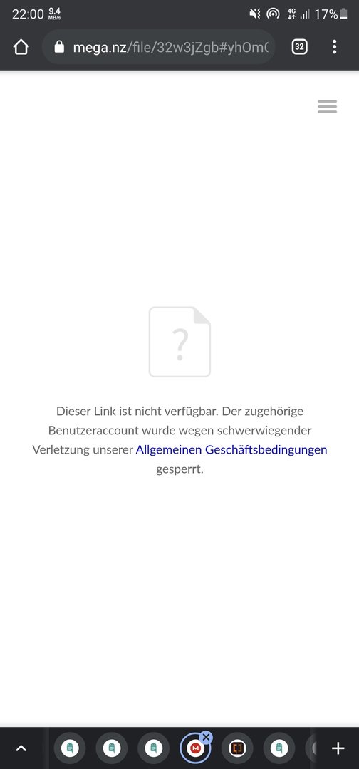

Blöde Frage. Hat zufällig noch jemand eine runtergeladene Version vom CSC Change Tool. Wollte grade mein ausgetauschtes Gerät auf DBT ändern aber der Downloadlink ist tot. Jetzt hänge ich hier und komme nicht mehr weiter.
Wäre super wenn mir die jemand irgendwie zukommen lassen könnte. Oder mir vielleicht eine Downloadalternative nennen kann. Ich habe nämlich leider nichts gefunden
@Conan179
Super, danke dir vielmals. Das war meine Rettung. Hab mich schon wie blöd durchs XDA geklickt. Bin aber im Prinzip immer beim selben Download wie hier im ersten Post gelandet und kam nicht weiter.
Ist jetzt alles umgestellt.
Steht jetzt auf DBT/DBT,DBT/EUX/DTM
Müsste doch alles so richtig sein, oder?
Zumindest kommen grade alle Updates nacheinander rein
Das ist der selbe Link wie im post 1 ;)
Ja aber bei Mega kommt dann eine Fehlermeldung, siehe Screenshot. Glaube der 2ndLink ist ein reupload. Beim ersten Link "CSC Change app" bekömmlich dann die selbe Meldung wie hier im ersten Post.
Vielleicht kann @Ash_Ketchum den Link in seiner Beschreibung ja abändern damit nicht mehr ins leere laufen so wie ich

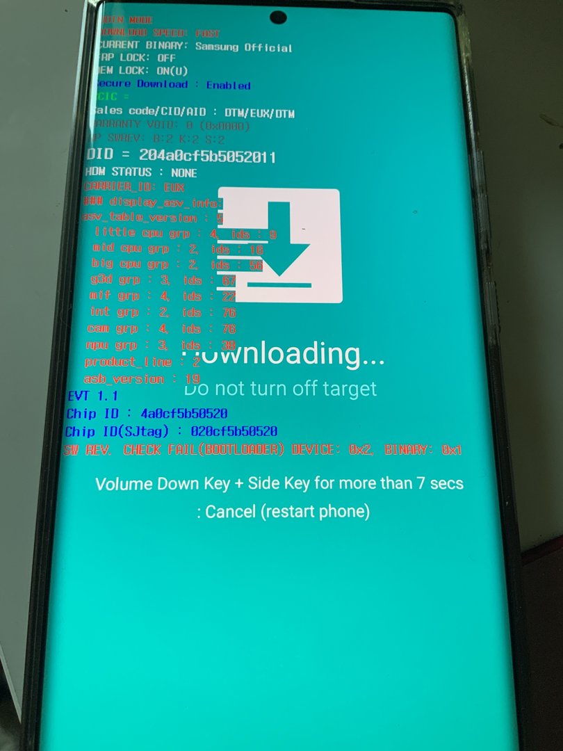

bei mir klappt es leider nicht. Bin auf android 11 und wollte die im Startpost angegebene Firmware flashen. Leider geht das nicht, weil der Bootloader meckert. Rooten will ich jetzt nicht unbedingt, die Custom Rom Szene ist ja quasi tot.
Gruß Farid
Hab ich das behauptet?

@Conan179
nein habe ich nicht...ich denke der hat es mit der alten firmware genau so versucht wie ich und die lässt sich nicht mehr rauf laden und das ist warum er schrieb... meckert. jede gleiche oder ältere firmware von 11 als die welche instaliert ist kann man flashen.
alles gut ..schade ist nur, es scheint das es noch keine mothede gibt das man es mit android 11 csc frei hin bekommt.
falls du aber mehr weisst freue ich mich auf info. danke
