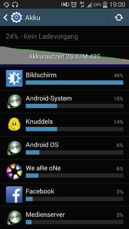

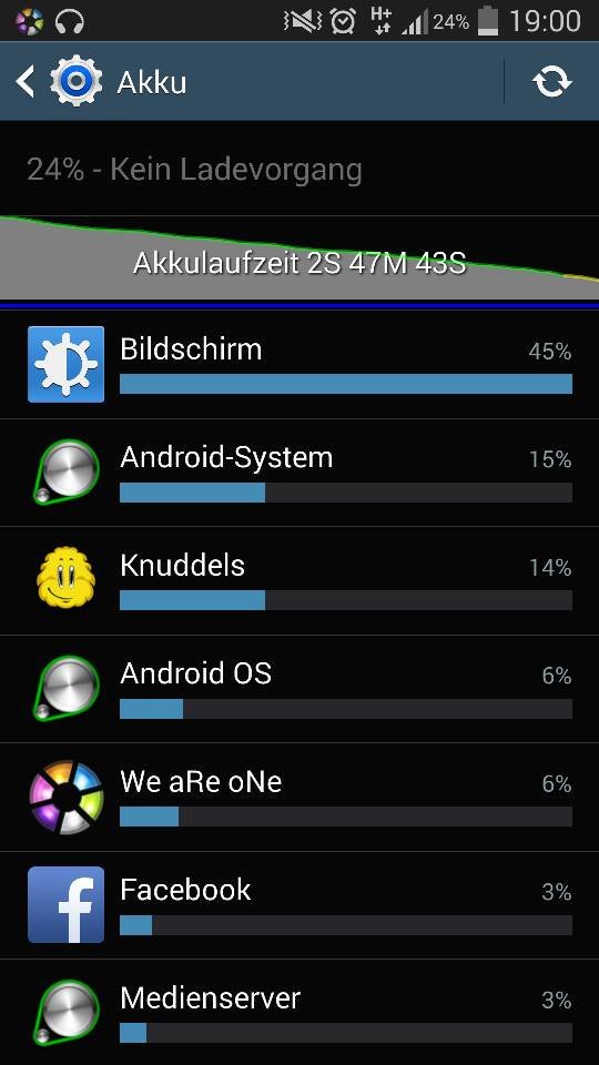

Bringt jetzt leider nichts mehr da ich scho geladen habe logischer weise aber hier ein aktuelles von jetzt

Irgend eine App lässt deine Gerät nicht mehr in den Deep Sleep gehen.
Also irgendeine App hält deine Gerät dauerhalft im aktiven Zustand.
Was ist denn dieses Knuddels?
Könnet es das sein?
Ok...hab mal im PlayStore geschaut.
Knuddels is also n Chat für Singels.
Ich hab wegen Clash of Clans den Kik Messanger installiert. Lasse ich diesen im mobilen Datennetz, also ohne WLan, automatisch im Hintergrund aktiv und damit Nachrichten abrufen, zieht mir dieses ruckzuck den Akku leer. Vielleicht isses da das selbe bei dem Knuddels.
Desweiteren hast du ja mit We are One irgend so n Radio am Laufen. Wenn das im Hintergrund ständig aktiv läuft würde ich das mal als Akkusauger an den Pranger stellen und testweise deaktivieren.
Ich hoffe das hilft dir mal weiter.

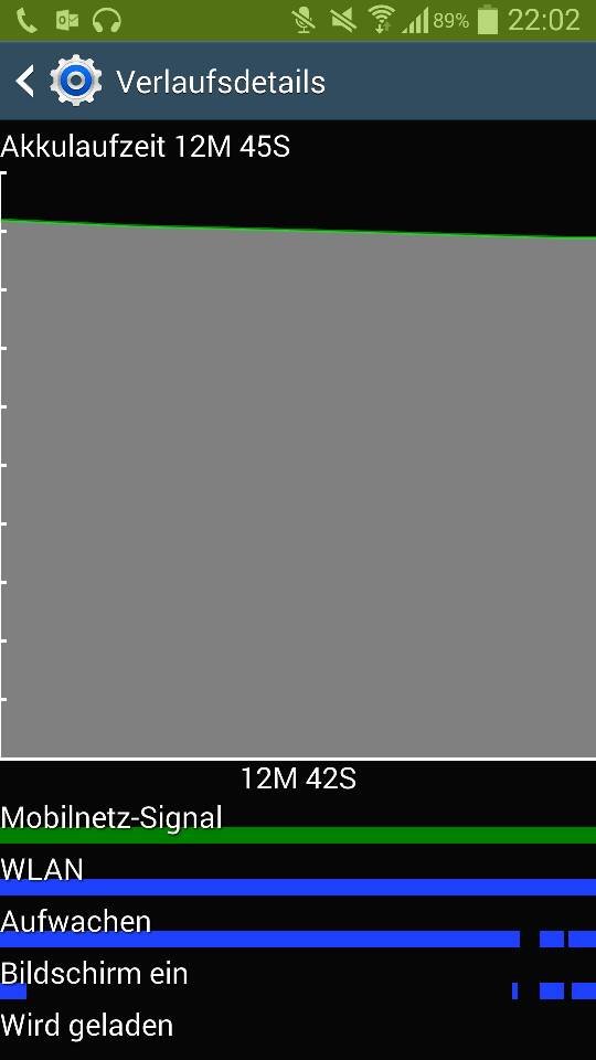

Leider habe ich seit 2 Tagen sich ein Akkuproblem. Nach etwas 7 Stunden ist das Note 3 komplett leer - ohne Nutzung von Apps. Seit fast einem jahr lief alles top, habe auch in der letzten zeit keine Apps Installiert oder was verändert. Hier der screen Android nimmt 85%. Energiesparmodus ist an. Please
help

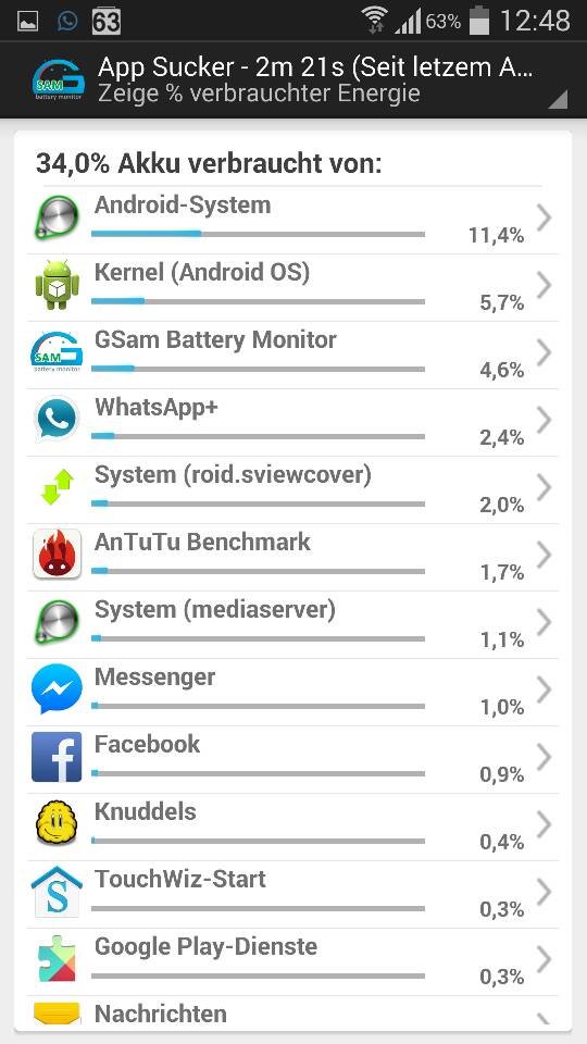

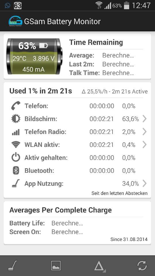

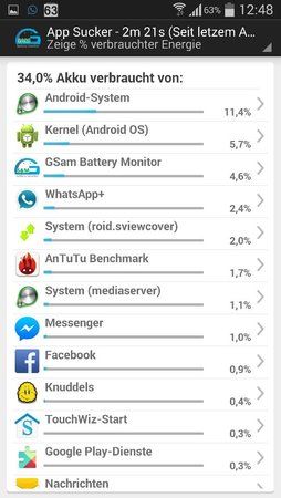

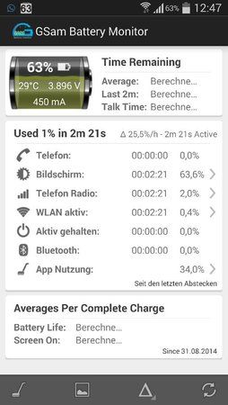

Das ist dieses Gsam
Mehr als das passiert nicht :0
Und ja diese knuddels App ist so ein dezent komischer Chat ^^
We are one ist ein Internet Radio das lief aber zu dem Zeitpunkt gar nicht und daher echt komisch das es doch aktiv War oO
Und woran sieht man das mein Handy Dauer aktiv War :o ?

Das erkennt man an dem fast komplett durchgehenden blauen Balken unter dem weißen Text "Aufwachen" in deinem Screenshot der Akkustatistik.
Battery-Statistik-Tools sind ohne Root unter Kitkat nahezu komplett nutzlos.
Ich an deiner Stelle würde mal im abgesicherten Modus starten und gucken, ob es da den Akku ähnlich schnell leert - ist garantiert irgendeine deiner installieren Apps (bei der Gelegenheit denk gleich mal darüber nach, einiges auszumisten, das wirkt manchmal Wunder).
Mhm ansonsten nachher mal Factory reset machen ... Sollte ja dann helfen
