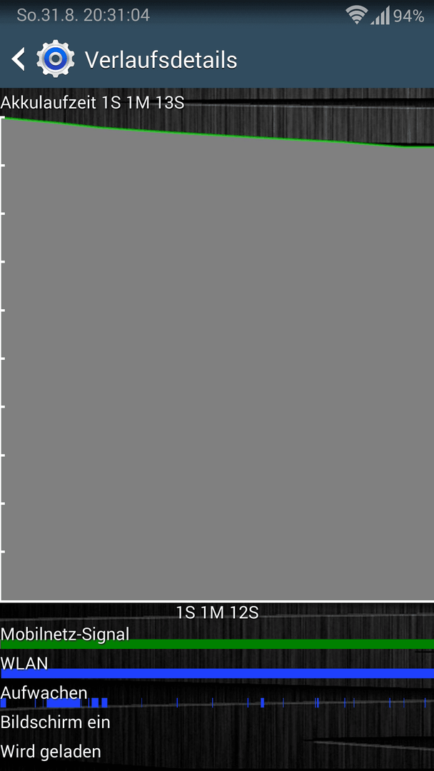

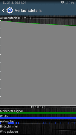

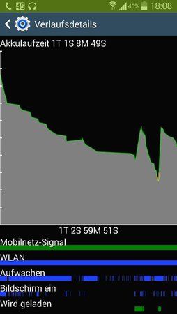

mir ist jetzt schön öfter aufgefallen, dass ich manchmal extrem geringe Display-On-Werte hatte. Habe mich dann immer gewundert wie das sein kann.
Jetzt habe ich es durch Zufall raus bekommen.
Anscheinend merkt das Handy manchmal nicht wenn das Display an ist. Ich war jetzt ca. 1h im Internet und habe dann in die Statistik geguckt. Da wird mir jetzt angezeigt, dass das Display gar nicht an war.
Kennt jemand das Problem und konnte es beheben?
Gruß KuestOne
Drücke mal im Hauptbildschirm der Akkuanzeige rechts oben auf das Aktualisierungssymbol.
Die Laufzeit stimmt schon, nur das Display wird halt nicht "erkannt".
Das passiert mir auch oft, und zwar wenn ich zwischenzeitlich neu gestartet hatte (und der Akku nicht voll geladen war). Dann wird oft die Displayzeit nicht weitergezählt...

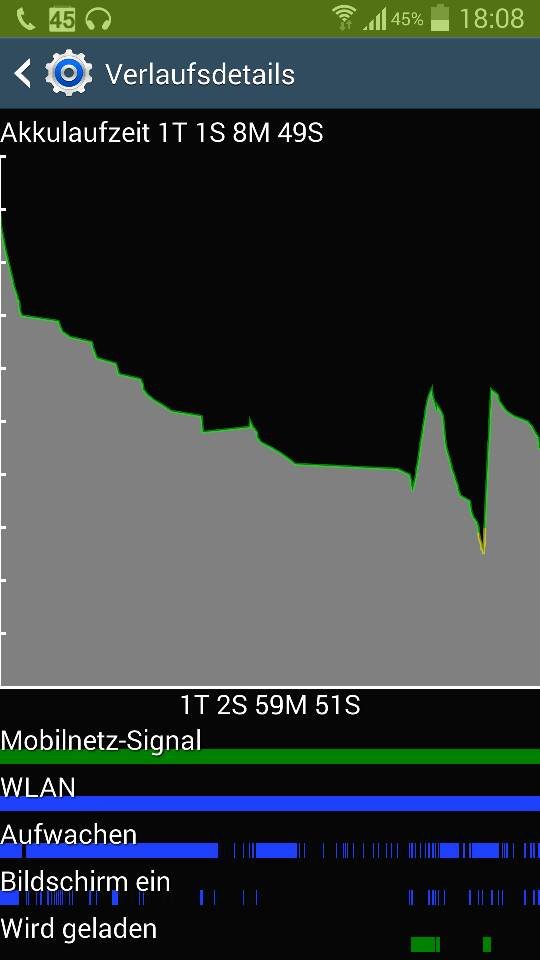

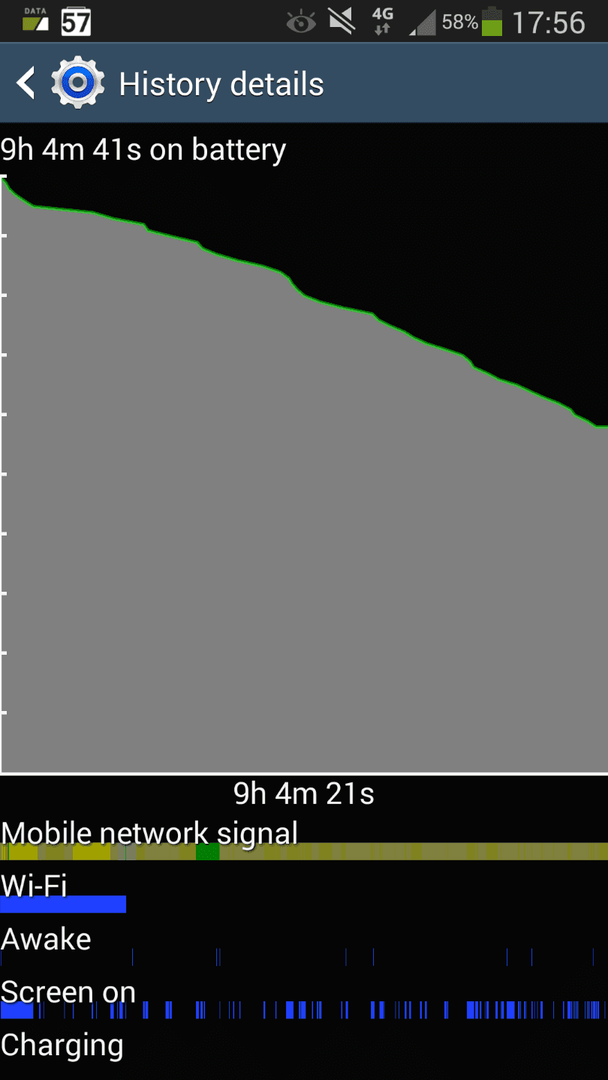

So das ist seitdem ich Mobile Daten oft aus habe.
Dein Telefon ist ziemlich oft wach, ohne dass der Bildschirm aktiv ist. Mehr kann man da anhand des Screenshots nicht sagen. :)
Was allerdings auch durch Telefonate entsteht. Ansonsten kann ich dazu auch nichts weiter sagen, der eine screenshot ist jetzt nicht sehr aufschlussreich.

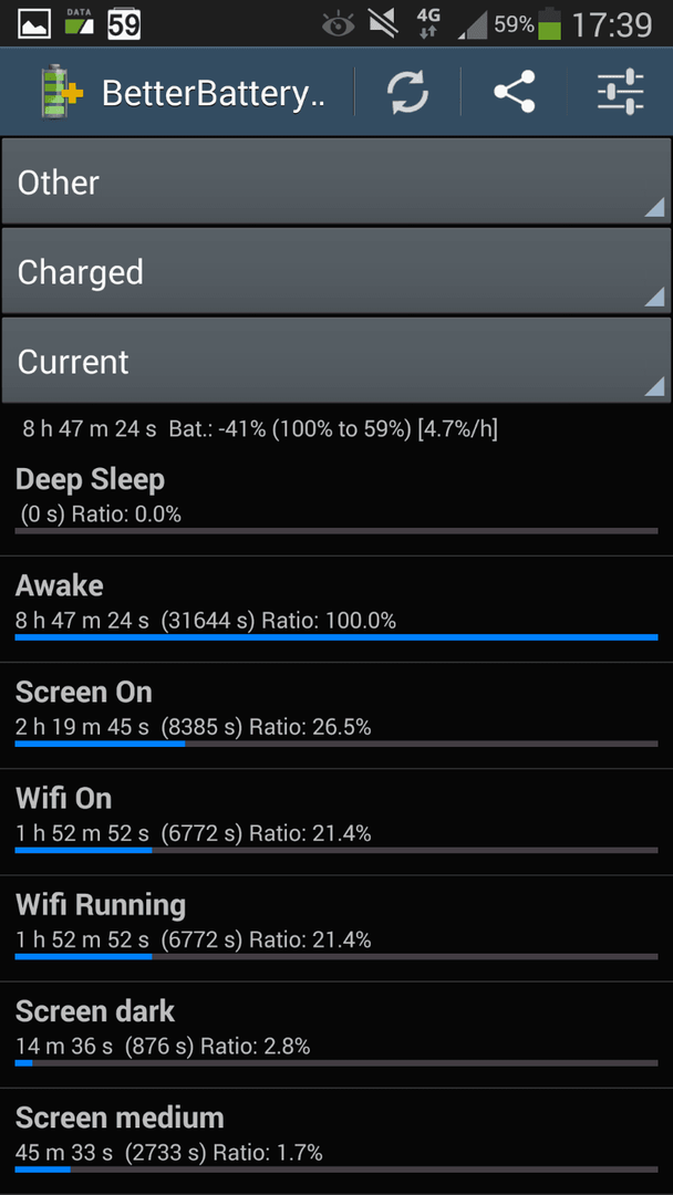

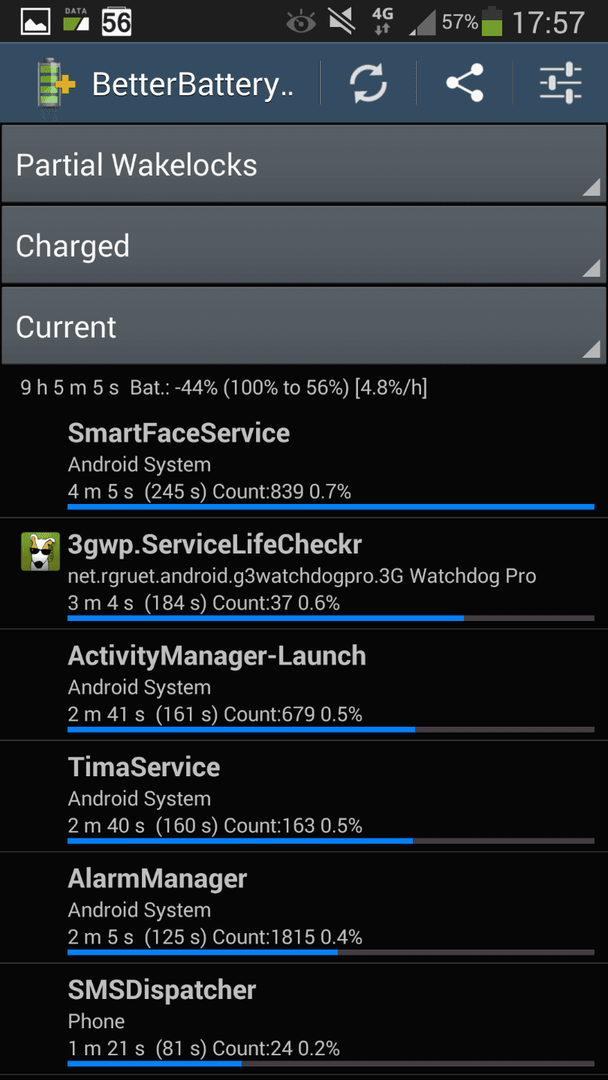

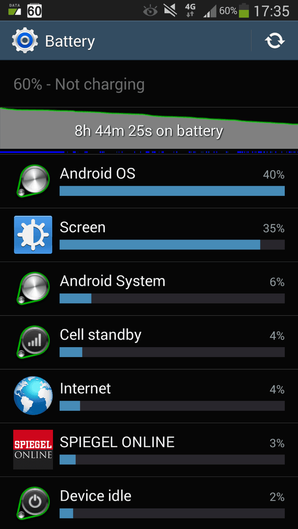

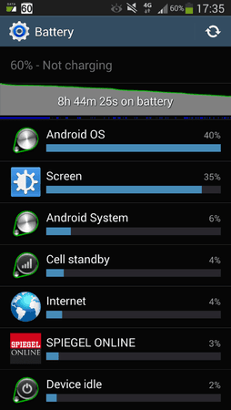

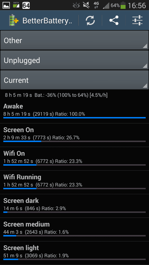

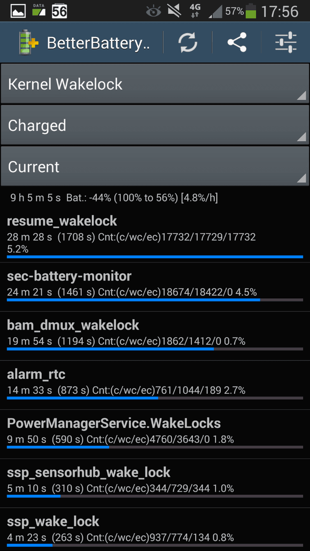

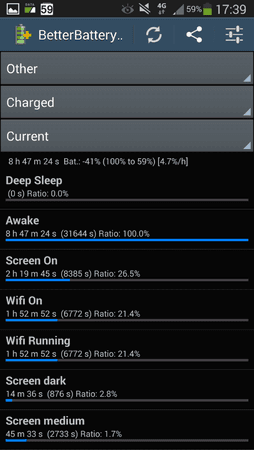

Hallöchen zusammen,
ich hab das Note 3 seit Oktober letzten Jahres und war gerade mit der Akkuleistung immer enorm zufrieden. Im Schnitt hat der Akku fast 2 Tage gehalten bei moderater Nutzung, das Display war der größte Stromfresser und Deep Sleep lag bei 95-96%.
Seit einigen Tagen ist alles anders. Android OS ist mit 35-60% plötzlich ganz oben und Deep Sleep ist kaum bis gar nicht vorhanden.
Ich habe weder am System noch an den Setting noch an meinem Nutzungsverhalten was verändert in letzter Zeit, außer der Installation von zwei neuen Apps (Snapchat und Kindle Reader), die ich mittlerweile wieder deinstalliert habe. Ansonsten geht auch aus BBS kein wirklicher Schuldiger hervor; und die Awake-Anzeige beim Batterieverbrauch sieht seltsamerweise auch normal aus.
Cache hab ich über Recovery auch gelöscht; ohne Erfolg. Ich würde ungern das System neu aufsetzen, wenn's sich vermeiden lässt, also vielleicht hat jemand eine Idee. Besten Dank schonmal!
PS: Software ist noch die offizielle 4.3 XXXDMK2 ohne Root.

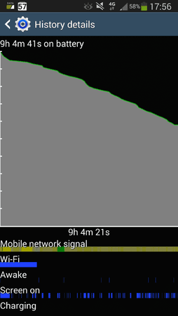

Das Gerät geht nicht mehr in den Deepsleep.
Du hast ja schon lobenswerterweise Screenshots von BBS gepostet, magst du nicht auch ein Logfile dazu in einen Spoiler packen? Immerhin bist du ja noch auf 4.3, da kann man einiges mehr an Infos ziehen ohne Root, als unter Kitkat. :)
Interessant wären halt v.a. die Partial Wakelocks usw., damit man herausfindet, welche App oder Systemprozess das Gerät nicht mehr einschlafen lässt.
Reaktionen: nihilbaxter
Hui, das ging ja schnell! :smile: Danke für die Antwort!
Ja, ich war wieder mal zu schnell. Hab den Beitrag eben noch mit neuen Screenshots aktualisiert. Ich finde mal raus, wie ich ein Log von BBS erstelle, dann pack ichs noch dazu.
