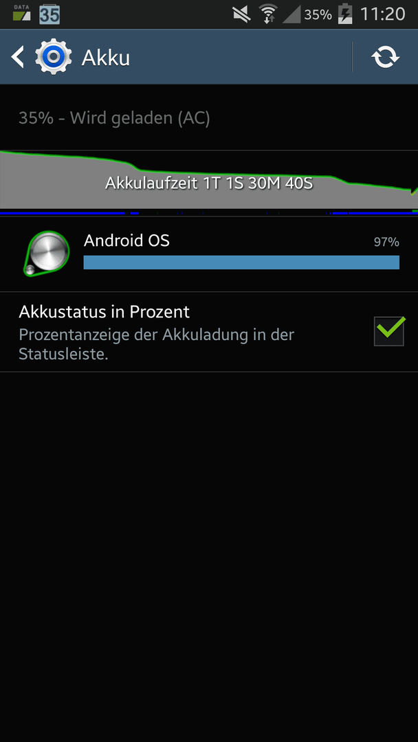

Hallo Forengemeinde,
ich hab seit heute auf meinem Note3 ein Problem mit dem sch*** AndroidOS-Bug. Bei den Akkudetails war das vorher auch meistens schon mit ca. 25% vorne dran, aber seit ca. einer Stunde steht es bei 97% (!!) und ansonsten taucht beim Akkuverbrauch auch nichts anderes mehr wie Screen, etc. auf.
Ich kann dem Akku quasi beim Entleeren zusehen, der Stand ist von 37% auf 22% in ca. 45 Sekunden runter. Auch Akku rausnehmen und nach 5 Min. wieder einsetzen hat nix gebracht...:confused2:
Hat jemand eine Hilfe parat? Thanks!
Mir ist aufgefallen, dass der bug seltener zuschlägt wenn man das note mit eingeschaltetem entsperrten Bildschirm bei 100%iger Ladung vom Ladegerät trennt. Und manchmal ist es ein paar Tage ganz schlimm mit dem bug und ohne erkennbaren Grund wird es dann wieder besser für ne gewisse Zeit. Man kann wohl einfach nur hoffen dass das Problem mit Lollipop beseitigt wurde.
Das hat erstmal geholfen, danke! :thumbup:
