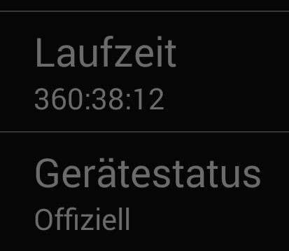

Mein Maximum waren bisher 360 Stunden (15 Tage). Irgendwann merkt man einfach, dass sich irgendein Prozess wie die Indexierung aufgehangen hat und den Akku leer saugt oder es stürzt doch mal ab.
Oder schafft Ihr deutlich mehr?

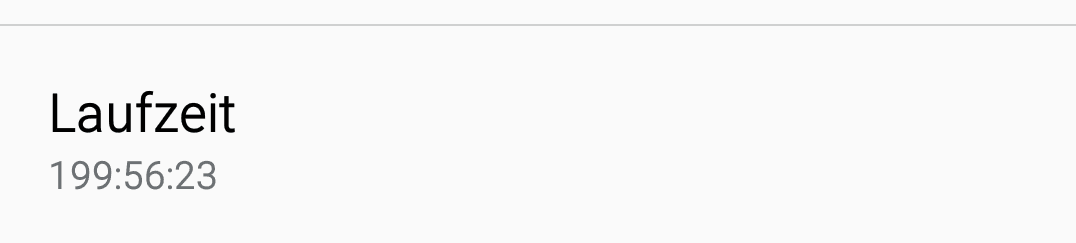

Siehe Bild
Allerdings schafft mein Akku auch schon lange keine 8 Stunden Dauersurfen mehr. Maximal 5 grob geschätzt. Ansonsten läuft mit gerooteter Android 5 Firmware noch alles flüssig, ausser gelegntlichen Gedenkzeiten beim Entsperren, hält sich aber in Grenzen.
Hab das Note jetzt seit Oktober 2013.
