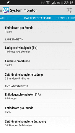

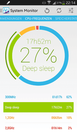

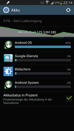

Nabend, hab leider auch Probleme bei meinem Note 3 und dem Akkuverbrauch.
Android OS verbraucht 85% des Akkus, Deepsleep ist bei 27% , zu 62% läuft es immer auf 300mHz. Ideen woran es liegen kann ?
Beim Note2 hatte ich nie Probleme.
BBS Log machen und anhängen....

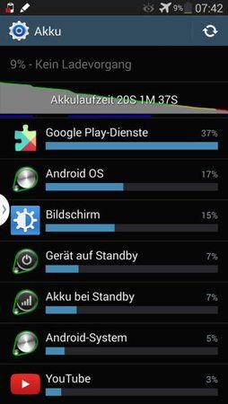

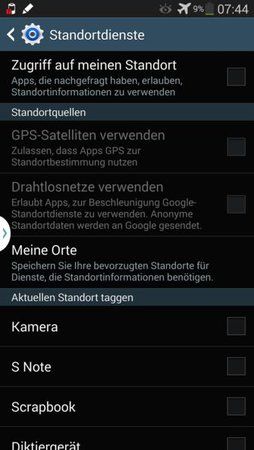

Hallo!
In der Hoffnung, dass mir bitte jemand helfen kann:
Normalerweise bin ich mit dem Akku des Note 3 überaus zufrieden, aber seit gestern hat es einen leichten "Knacks" :glare:

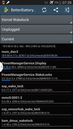

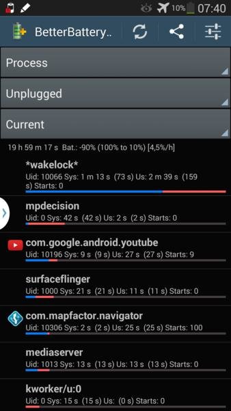

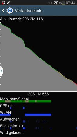

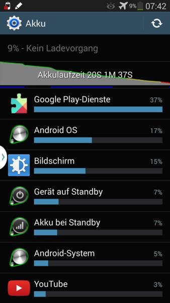

Mir fiel bereits unter Tags auf, dass der Akku sich extrem schnell leert. Nachts hatte ich es dann in den Flugmodus versetzt (zusätzlich die Standortdienste deaktiviert) und ca. sieben Stunden liegen lassen. In der Früh waren dann unglaubliche ~20% Akku verschwunden (im Flugmodus! :scared:).

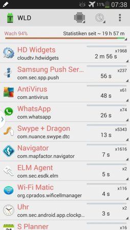

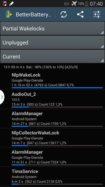

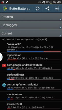

Anbei ein paar Screenshots, die vlt. bei der Ursachenforschung hilfreich sein können.
Für Hilfe ware ich sehr dankbar!
EDIT: Ach ja, ich hatte den Stift heraußen, aber das kann doch nicht soooo viel Akku "kosten", oder etwa doch????
Danke,
Alex
Kernel Wakelock
Partial Wakelock
Process
...und noch ein paar:
Na dann lese mal ein paar Seiten zurück... Google Play Dienste Bug... Im Taskmanager alle Apps beenden, Cache leeren, wenn es geht noch den Cache von Google Maps leeren und bei Google Play Dienste. Dann Akku kurz ziehen... Hatte ich gestern auch mal wieder....
Reaktionen: Wagner Alex
