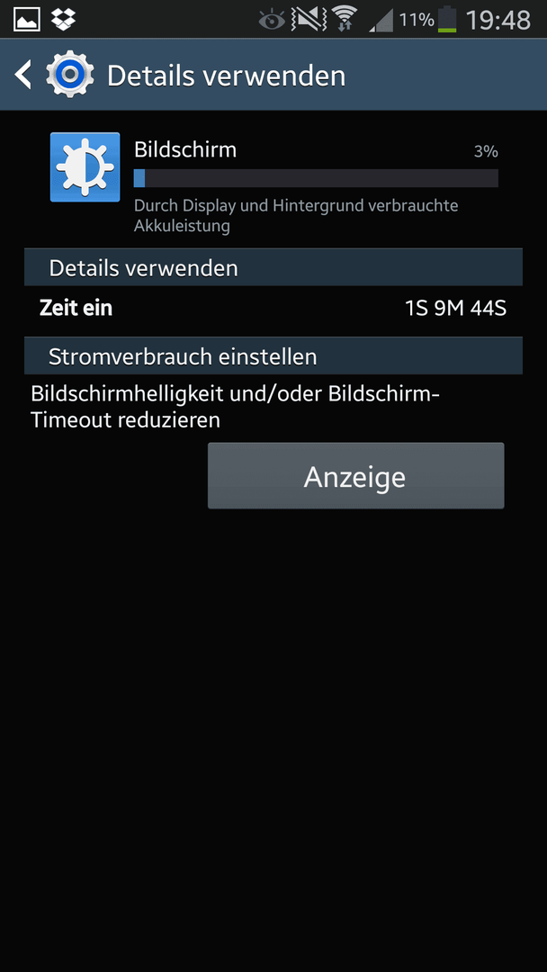

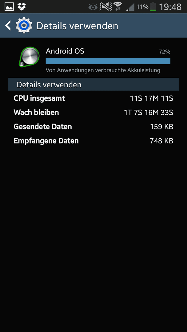

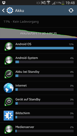

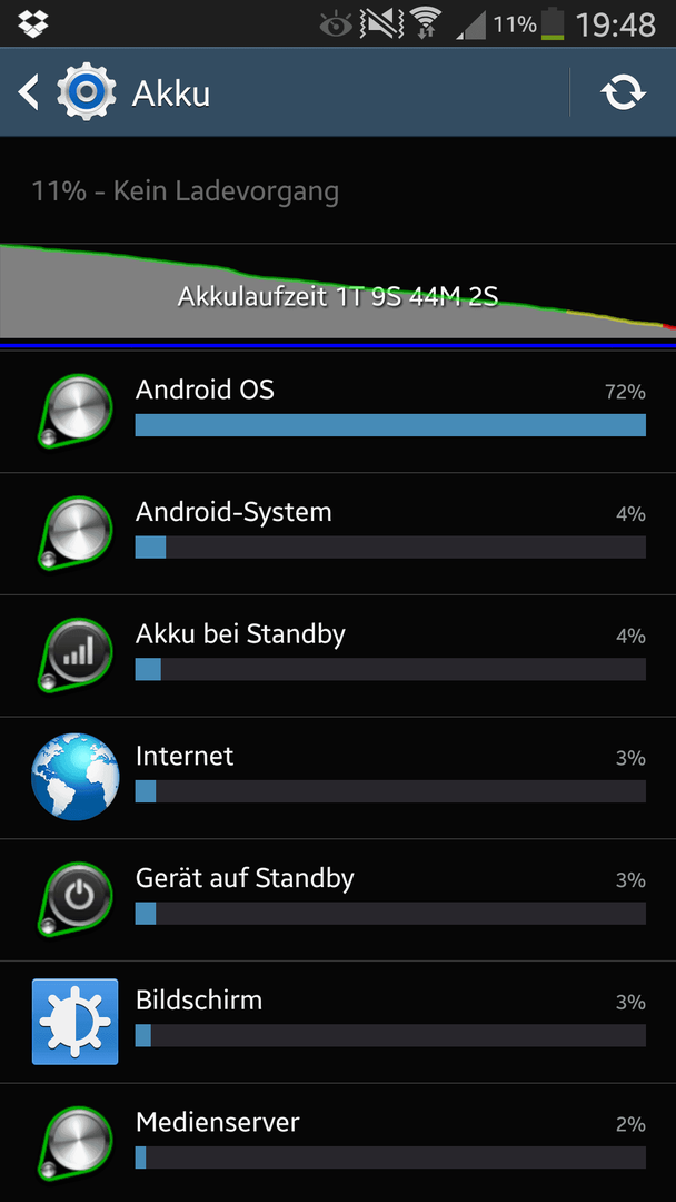

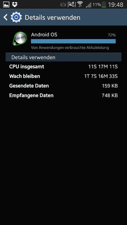

Ich dachte, oder zumindest habe ich einige so verstanden, dass der AndroidOS Bug etwas mit den Playdiensten zu tun hat. Wenn ihr euch mal meine Screenshots anschaut, sieht es Grade sehr übel aus. Das sah auch schon anders aus.. ich hoffe das Kitkat Abhilfe schafft und für das Note schnell komm t:crying:

Die Play Dienste Updates werden außerhalb der Android Updates ausgeliefert. Unbemerkt im Hintergrund. Vielleicht wird das also auch schneller gefixt.
