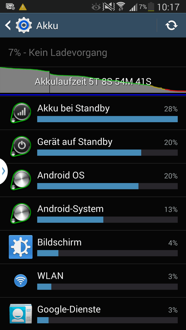

Die letzten Tage bin ich nur auf 2 Stunden Display on time gekommen. Bin zufrieden!
Hmmmm.
Wie kann man sein Gerät nur so wenig benutzen.
Außer in Sonderfällen.
Aber sonst: Jeden Tag laden! Weil jeden Tag leer: Weil jeden Tag locker 6h screen on...

Ich war jetzt im Urlaub. 4 Tage im Flugzeugmodus betrieben mein Note 3. Habe nur Kamera genutzt, Abends Fotos ausgewertet und kurz über WLAN WhatsApp betrieben. Nach den 4 Tagen hatte ich immer noch über 50%.
Also da stimmt bei dir sicher was nicht. Mit Garantie!!!
Nachdem Ihr mich überzeugt habt, dass was nicht in Ordnung ist, habe ich einen Softreset gemacht (hätte ich früher machen sollen). Seitdem verbraucht er im Standby-Modus kaum Strom.
Leider kenne ich den Fehlergrund nicht. Vorher verbrauchte Android OS ca. 65 % der Ressourcen, FactoryKeystring 9 %. Jetzt das OS 20 % und FactoryKeystring 3 % (gemessen mit Battery Stats).

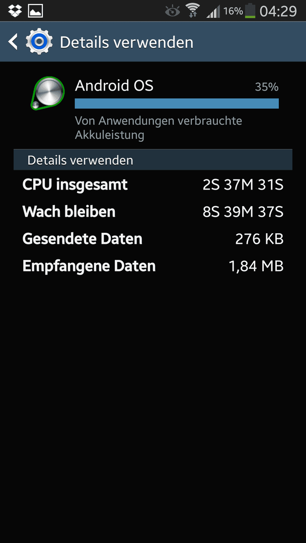

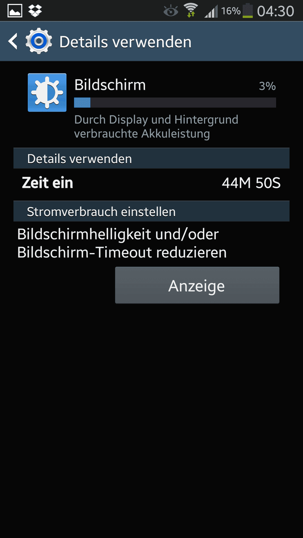

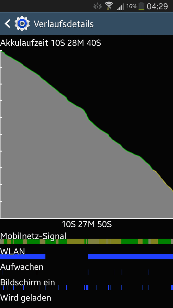

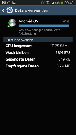

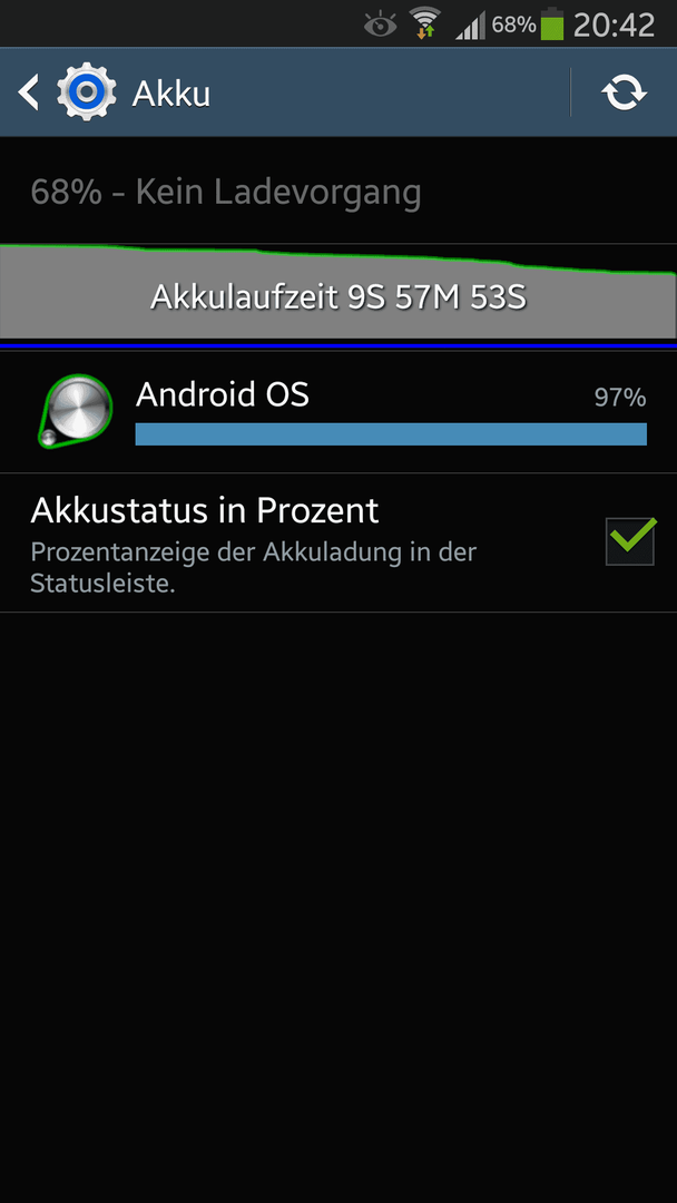

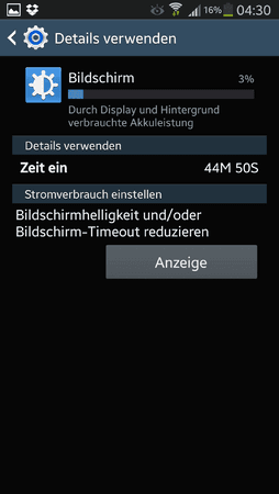

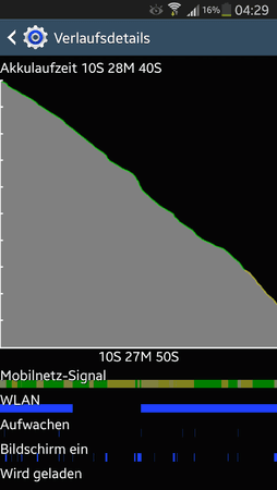

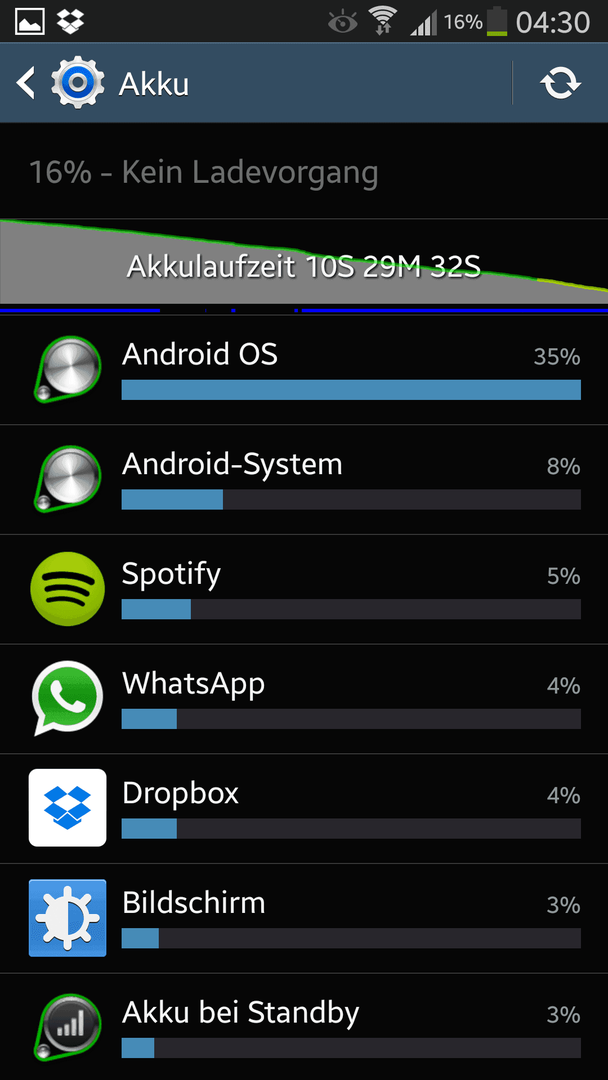

Ich habe auch so meine Probleme mit dem Akku.
So sah es gestern aus:
Und heute noch besser:
Was macht dieses Gerät nur?
Das Problem haben sehr viele. Das Android OS hält dein Gerät wach und nuckelt daher fröhlich am Akku. Wird hier auch unter Android OS Bug abgehandelt. Wir hoffen halt alle auf ein baldiges und vor allem vernünftiges Update
Dann schicke ich es lieber zurück und nutze das G2 :-/
Das ist bei allen Android Smartphones zurzeit so.
Gesendet von meinem SM-N9005 mit der Android-Hilfe.de App
Warum hab ich dann das Problem nicht?!
Weil es sporadisch auftritt. Bei einem nicht beim anderen ja. Das Problem gibt es auch Hersteller übergreifend. Nexus, HTC, etc.
Wenn es auftritt Akku ziehen.
