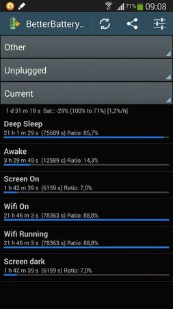

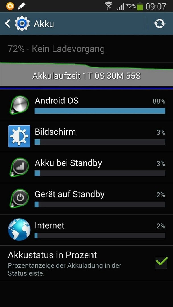

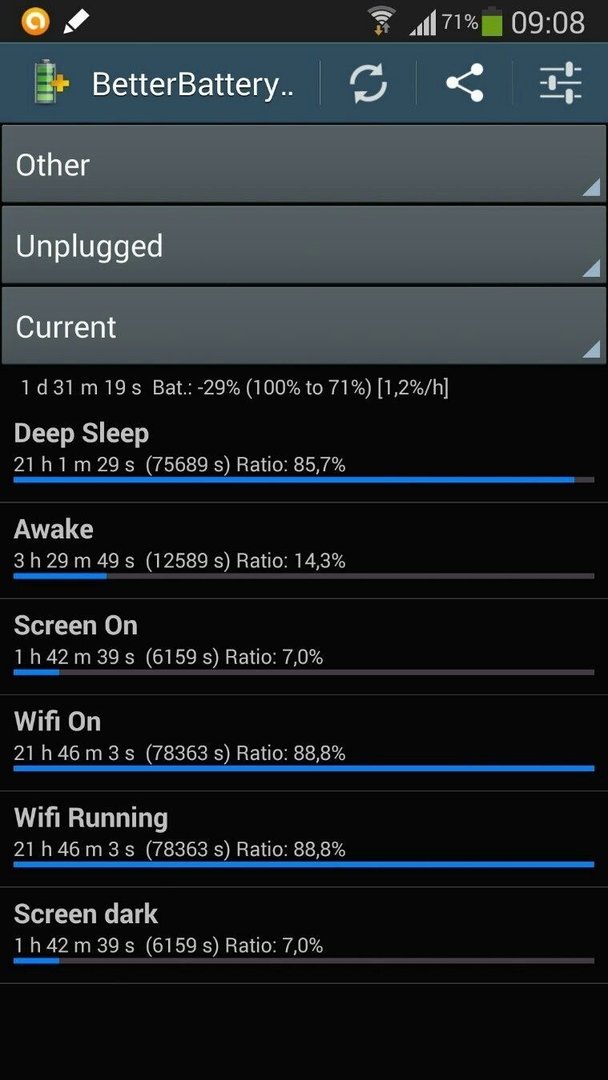

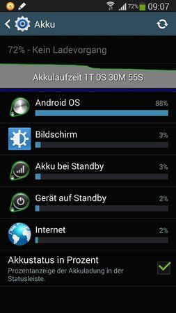

Mir fällt gerade zum Akkuverbrauch noch etwas ein... Also wenn das alles vom Android OS Bug kommt, behalte ich den...
Ich sehe kein AndroidOS Bug!
Was meinst du damit?
Wenn du dein Gerät nur 1h42m nutzt und es dann 1 Tag nur rumliegt ist doch klar das AndroidOS ganz oben steht, da der Standby Verbrauch am höchsten ist.
Das AndroidOS oben steht bedeutet nicht immer das der Bug das ist.
Wenn du aber 1h42m Display an gehabt hättest und bei awake 22h stehen hättest, dann wäre AndroidOS auch ganz oben. Das wäre dann der Bug.

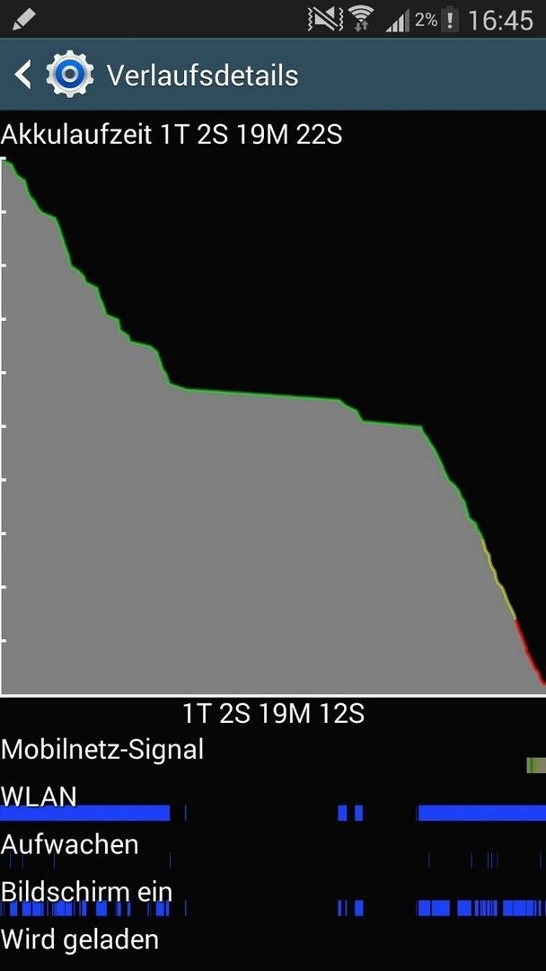

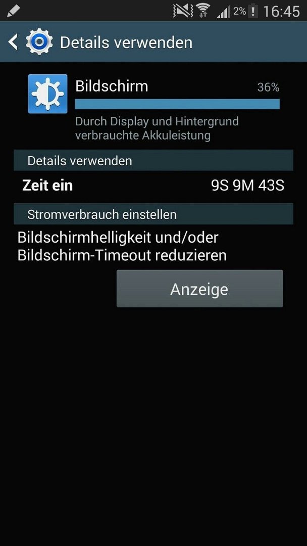

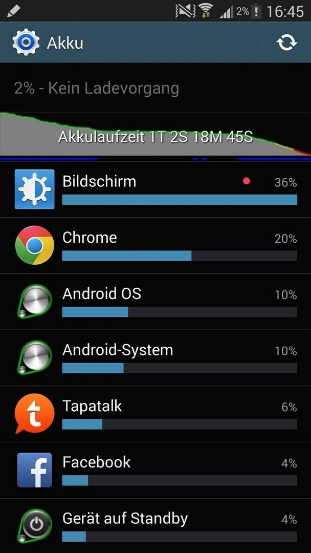

Ich bin mit der Akku Leistung sehr zufrieden. Besser als das Huawei Mate.
Habe diese Werte erreicht.
Mobilfunk aus, WLAN an, Energiesparmodus an, Display Helligkeit ganz unten.
uploadfromtaptalk1388944337153.jpguploadfromtaptalk1388944359868.jpguploadfromtaptalk1388944380438.jpg
@shuya
sag mal wie hast du bitte 9 std display on geschafft???? du bist dann schon auf der niedrigsten helligkeitssture oder?
Ja war niedrigste Stufe.
danke. dennoch echt super!
