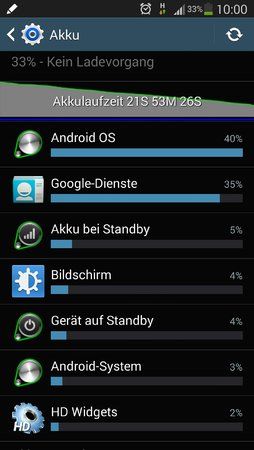

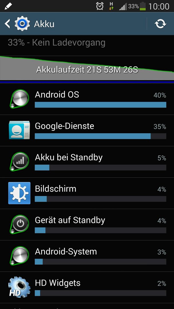

Hallo an alle,
ich habe mir jetzt den Thread hier so gut es geht durchgelesen. Ich suche eine Antwort auf meine Frage: "Ist das normal?"
Ich habe das Note jetzt seit ca. 1,5 Wochen. Die Akkulaufzeit geht nie über einen Tag. Und ich erhalte immer das Bild (siehe Anhang). Einzig und alleine das Android OS und die Googledienste wechseln sich ab. Man beachte Bildschirm - den hatte ich eigentlich auf Nr. 1 erwartet...
Ich versuche aktuell irgendwie den Treiber für den Verbrauch zu finden, aber scheinbar habe ich nicht die richtigen Boardmittel.
Hat jemand einen Tipp für mich?
Danke und Gruß
