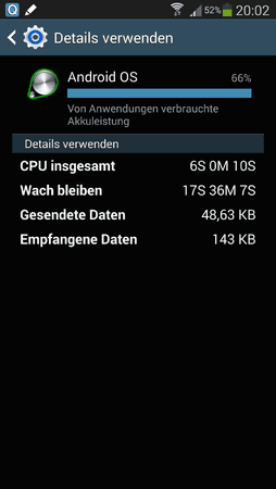

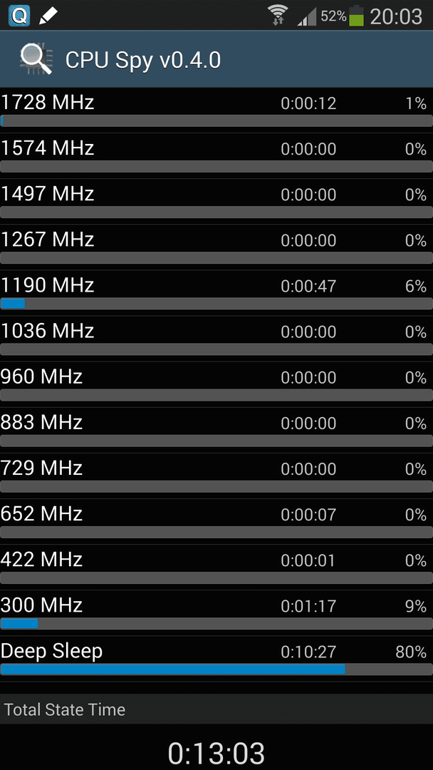

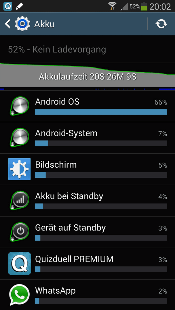

ich habe mir vor gut 2 Wochen auch eine Note 3 angeschafft und am Anfang lief der Akku bei normaler Nutzung ca. 3-4 Tage. Seit ein paar Tagen hält der Akku bei der gleichen Nutzung ca. 1-2 Tage. Ich habe vom Android OS - Bug gelesen und frage mich ob ich momentan davon betroffen bin. Ich habe heute die Kamera etwas mehr genutzt und habe das Handy öfters an und aus (Standby) gemacht. Dadurch war der Akku natürlich etwas schneller runter. Das Android OS steht bei mir mit einer sehr hohen Prozentzahl an erster Stelle, ist das normal? Ich kenne mich leider überhaupt nicht aus und hoffe, ihr könnt mir sagen ob ich es mir nur einbilde und alles ok ist, oder ob momentan etwas nicht stimmt.
Danke für eure Hilfe und liebe Grüße
Sniffy

Ab und an bin ich auch von dem Android-Bug betroffen. Bisher habe ich aber das ganz gut in den Griff bekommen, in dem ich nach jedem Laden das Note3 einfach neugestartet habe. Damit hatte ich bisher gut Erfolg gehabt.
Aber das kann es doch nicht sein! Habe jetzt gelesene, dass man die Google-Accounts entfernen sollte und den cache leeren und dann neu einrichten. Dann soll der Bug weg sein. Kann das jemand bestätigen?
Die ersten Tage mit KitKat waren ja echt toll, bis dieser Bug kam. :(

Ich glaube eher, Lumi25 macht einen Scherz - oder weiss es einfach nicht besser. Leute, die Akkugrafen ohne DOT posten, ...
