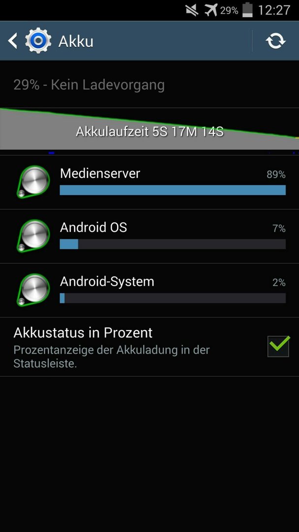

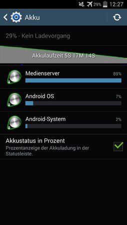

Seit gestern habe ich ein Problem mit der Akkulaufzeit, da mir der sog. Medienserver den Akku innerhalb kürzester Zeit leer saugt (siehe Screenshot). Was kann die Ursache sein bzw. was kann Abhilfe schaffen?
Gesendet von meinem SM-N9005 mit der Android-Hilfe.de App
Ein Reboot

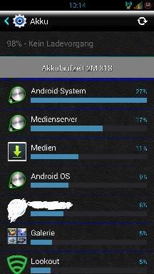

Also das hatte ich auch noch nicht
Ich vermute du meinst das "wieso ist meine Akku-Anzeige auf 98% wenn ich vor zwei Minuten abgesteckt habe" und nicht "wieso ist Android-System ganz oben???"
Warum die Akku-Anzeige von Smartphones lügt
Ansonsten bitte daran denken:
3.0 Was ist das absolute Minimum an Informationen, was ich hier im Thread posten muß, um Hilfe zu bekommen:
Screenshots (oder die enthaltenen Informationen) wie in diesem Beispiel angeben. Oder, besser, gleich eine BetterBatteryStats Log-Datei anhängen oder über Dropbox verlinken.
Und es ist immer wieder sehr schade, dass mit Kitkat der Zugriff auf die Batteriestatistiken so beschränkt wurde. :(
Also Root habe ich. Daran würde es nicht scheitern.
Ne die Frage ist schon warum steht Android OS, Android System und die Medien ganz oben?
Das dir Akkuanzeige lügt weiß ich.
Wie erstellt man bei Betterbatterystats drnn eine Log Datei?
Da steht eine Laufzeit von nicht mal drei Minuten. Bitte mach dir bei einer derart kurzen Zeit keine Gedanken um irgendwas. Das ist nicht sinnvoll.
