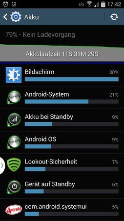

mein Akku ist heute top
heute morgen abgestöpselt um 6:10uhr.
und jetzt immer noch bei 79%
und ich habe nichts anders gemacht als sonst
